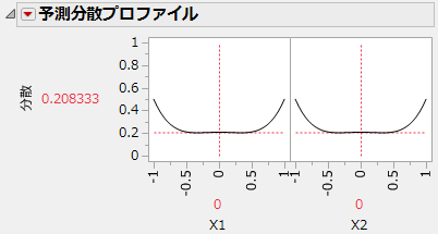

9. 「計画の評価」>「予測分散プロファイル」アウトラインを開きます。
図5.41 I-最適モデルの予測分散プロファイル
Prediction Variance Profile for I-Optimal Model
応答の相対的な予測分散は、計画領域の中央で最も小さくなっています。

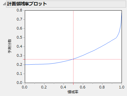

10. 「計画領域率プロット」アウトラインを開きます。
図5.44の左側のような「計画領域率プロット」が表示されます。領域率が0.95のとき、青い曲線の縦の座標は約0.5です。これは、予測分散が、計画領域の95%において誤差分散の50%を下回ることを意味します。

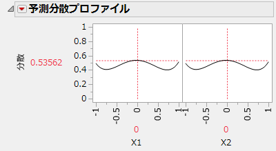

7. 「計画の評価」>「予測分散プロファイル」アウトラインを開きます。
図5.43 D-最適モデルの予測分散プロファイル
Prediction Variance Profile for D-Optimal Model
計画領域の中心における相対的な予測分散は、I-最適計画での0.208333に対し、D-最適計画では0.53562となっています(図5.41)。つまり、D-最適計画における予測値の相対的な標準誤差は0.732で、I-最適計画のものは0.456です。計画領域の中心において、他がすべて同じでも、D-最適計画に基づく予測応答の信頼区間は、I-最適計画に基づく信頼区間より約60%広くなります。
「計画」アウトラインを見ると、X1 = -1, 0, 1とX2 = -1, 0, 1との組み合わせとして、全部で9つの計画点があります。D-最適化基準は、これらの9つの各計画点での相対的な予測分散を小さくしようとします。X1とX2の縦線を-1と1まで動かし、計画領域の端での分散を調べてみましょう。計画領域の端での分散は、D-最適計画のほうが、I-最適計画よりも小さくなるのが普通です。

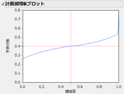

8. 「計画の評価」>「計画領域率プロット」アウトラインを開きます。
図5.44の右側のような「計画領域率プロット」が表示されます。
図5.44 計画領域率プロット(左はI-最適計画、右はD-最適計画)
Fraction of Design Space Plots (I-Optimal on left, D-Optimal on right) Fraction of Design Space Plots (I-Optimal on left, D-Optimal on right)
各プロットの赤い十字は、計画領域の50%に対する最大予測分散を示しています。計画領域の50%において、I-最適計画の最大予測分散は約0.27、D-最適計画の最大予測分散は約0.4です。

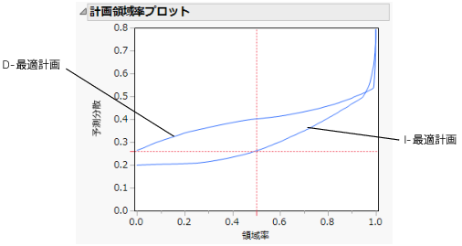

図5.45 計画領域率プロット(重ねて表示)
Fraction of Design Space Plots Superimposed
I-最適計画の曲線は、計画領域の90%以上において、D-最適計画の曲線より下にあります。これは、I-最適計画が、すべての計画領域における予測分散を最小化しようとするためです。一方のD-最適計画は、各計画点での予測分散を小さくすることに重点を置きます。
