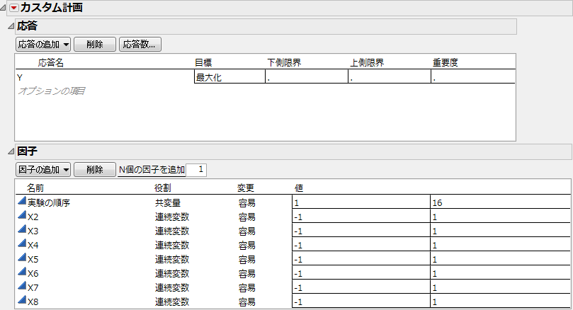

7. [実験計画(DOE)]>[カスタム計画]を選択します。
8. [因子の追加]をクリックし、[共変量]を選択します。
9. [実験の順序]を選択し、[OK]をクリックします。
10. 「N個の因子を追加」の右側のボックスに「7」と入力します。
11. [因子の追加]>[連続変数]を選択します。
図5.68 「応答」および「因子」アウトライン
Responses and Factors Outlines
12. [続行]をクリックします。

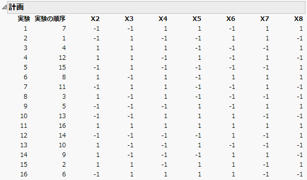

17. [計画の作成]をクリックします。
図5.69 「計画」アウトライン

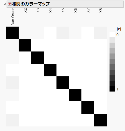

18. 「計画の評価」>「相関のカラーマップ」アウトラインを開きます。
図5.70 実験の順序との相関の絶対値を示したカラーマップ
Color Map Showing Absolute Correlations with Run Order
カラーマップから次のことがわかります。
– 「X2」から「X8」までの7つの因子は互いに直交しています。
– 線形の時間傾向を示す変数である「実験の順序」と、「X2」から「X8」までの因子との相関は、かなり低いです。

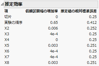

19. 「計画の評価」>「推定効率」アウトラインを開きます。
図5.71 「推定効率」アウトライン
Estimation Efficiency Outline
「実験の順序」と「X2」から「X8」までの因子との相関の絶対値が低いため、理想的な直交計画と比較して、信頼区間の幅があまり増加しません。「X2」から「X8」までの信頼区間幅の増加率は、すべて約0.1%より小さくなっています。
