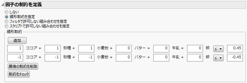

8. 「因子の制約を定義」アウトラインで、[線形制約を指定]を選択します。
9. 「線形制約」パネルで、[追加]を2回クリックします。
10. 図5.59のとおりに制約を入力します。
図5.59 因子の制約を定義
Define Factor Constraints
ここで、2つ目の制約は、「ココア」、「砂糖」、「小麦粉」の因子の合計が0.45以上であると指定しているのと同義です。このように2つの制約を指定すると、「ココア」、「砂糖」、「小麦粉」の因子が全体のちょうど45%を構成し、液体の因子が残りの55%を構成するようになります。

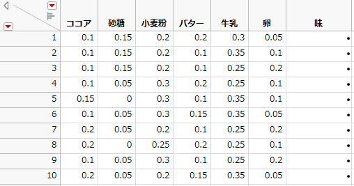

17. [テーブルの作成]をクリックします。
図5.60 配合物の配合計画
Mixture of Mixtures Design
粉類(「ココア」、「砂糖」、「小麦粉」)の割合を合計すると45%になり、液体(「バター」、「牛乳」、「卵」)の割合を合計すると55%になります。また、これらの割合は、「因子」アウトラインで指定された上側限界と下側限界の範囲内にあります。

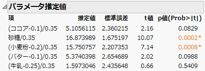

「パラメータ推定値」レポートから、「砂糖」と「小麦粉」が0.05の水準において有意であることがわかります。
図5.61 「パラメータ推定値」レポート
Parameter Estimates Report
