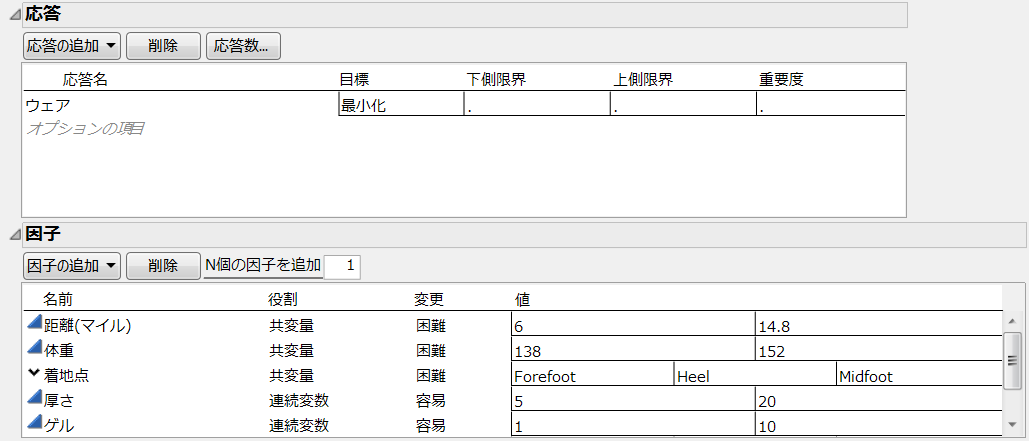

3. 「応答名」の欄の「Y」をダブルクリックして、「ウェア」と入力します。
4. 「目標」の欄の[最大化]をクリックして、[最小化]に変更します。
5. [因子の追加]をクリックし、[共変量]を選択します。
6. リストから、「距離(マイル)」、「体重」、「着地点」を選択し、[OK]をクリックします。
ランナーに関するこれらの共変量は、変更が困難です。
7. 「距離(マイル)」、「体重」、「着地点」のいずれかの「変更」の欄をクリックし、[困難]に変更します。
3つの共変量すべてが[困難]に変わります。
残りの因子を手動で追加するには、ステップ8~ステップ16の手順に従います。または、保存されたデータテーブルから因子をロードする場合は、「カスタム計画」の赤い三角ボタンをクリックし、[因子のロード]を選択します。そして、「Design Experiment」フォルダにある「Runners Factors.jmp」サンプルデータを開きます。[因子のロード]を選択する場合は、ステップ8~ステップ16の手順を省略してください。
8. 「N個の因子を追加」の右側のボックスに「2」と入力します。
9. [因子の追加]>[連続変数]を選択します。
10. 2つの因子の名前を「厚さ」と「ゲル」に変更します。
11. 「厚さ」の[値」を「5」と「20」に変更します。
12. 「ゲル」の[値」を「1」と「10」に変更します。
13. 「N個の因子を追加」の右側のボックスに「2」と入力します。
14. [因子の追加]>[カテゴリカル]>[3水準]を選択します。
15. 2つの因子の名前を「アウトソール」と「ミッドソール」に変更します。
因子の「値」はデフォルトのままにします。
図5.65 「応答」および「因子」アウトライン

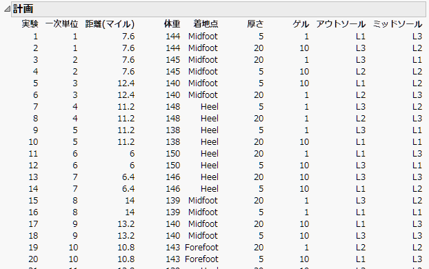

18. 「一次単位の数」(ランナーの人数)を「32」に設定します。
19. 「実験の回数」の欄で[ユーザ定義]の横に「64」とタイプします。
メモ: 乱数シード値(ステップ20)と開始点の数(ステップ21)を設定すると、以下の数値例と同じ結果が得られます。同じ実験設定でなくても良い場合は、これらの手順は不要です。
20. (オプション)「カスタム計画」の赤い三角ボタンをクリックし、[乱数シード値の設定]を選択します。次に、「12345」と入力して[OK]をクリックします。
21. (オプション)「カスタム計画」の赤い三角ボタンをクリックし、[開始点の数]を選択し、「1」と入力します。[OK]をクリックします。
22. [計画の作成]をクリックします。
図5.66 変更が困難な共変量の最初の20回の実験
First 20 Runs of Design for Hard-to-Change Covariates
100人のランナーから、共変量の値に基づいて32人が選ばれます。選択したランナーに対応する行が、「Runners Covariates.jmp」サンプルデータ内で選択されます。実験の因子「厚さ」、「ゲル」、「インソール」、「アウトソール」の設定は、「モデル」アウトラインで指定されたモデルに合わせて決定されます。

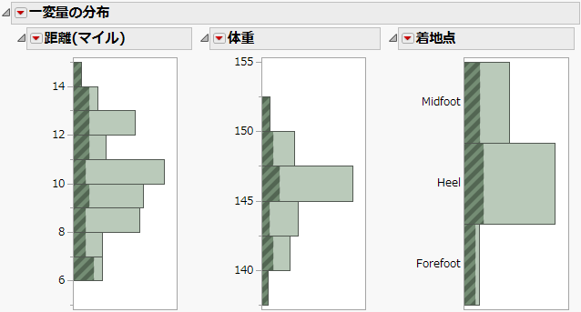

23. 「Runners Covariates.jmp」サンプルデータをアクティブにして、[分析]>[一変量の分布]を選択します。
24. 3つの列すべてを選択し、[Y, 列]に指定します。
25. [ヒストグラムのみ]にチェックマークをつけます。
26. [OK]をクリックします。
図5.67 ランナー100人のヒストグラムで、選択されたランナーのデータが強調表示されているところ
Histograms for 100 Runners with Selected Runner Data Shaded
ヒストグラムは、共変量において実験がバランス(釣合い)が取れるようにランナーが選択されていることを示しています。各共変量において、選択されたランナーの分布は、ランナー全体の分布に似ています。
