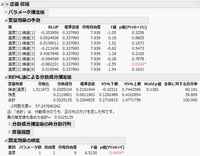

REML法を選択すると、REML推定した結果がレポートに表示されます。また、[列の保存]や[プロファイル]メニューに、REML推定に関係するオプションが追加されます。REML推定では、通常の最小2乗法のような平方和の計算は行われないので、分散分析表などは作成されません。なお、誤差分散の推定値は、「REML法による分散成分推定値」レポートに出力されます(REML法による分散成分推定値を参照)。「固定効果の検定」レポートに、固定効果に対する検定が表示されます。その他のレポートでは、変量効果の各水準に対する予測値なども計算されます。
図3.62は、「Investment Castings.jmp」サンプルデータでのREML法のレポートです。サンプルデータに添付されている「モデル: REML」スクリプトを実行すると、このレポートが作成されます。「鋳造」が、「温度」から枝分かれしている変量効果になっています。
図3.62 REML手法の「最小2乗法によるあてはめ」レポート
Fit Least Squares Report for REML Method
変量効果の予測
このレポートには、変量効果の各水準に対して、最良線形不偏予測量(BLUP; Best Linear Unbiased Predictor)の経験的推定値と、その効果が0かどうかの検定が表示されます。

最良線形不偏予測量(BLUP; Best Linear Unbiased Predictor)は、変量効果の各水準に対する予測量のことです。BLUPは、不偏な予測量のなかで、予測誤差の平均平方を最小化するものを指します。「変量効果の予測」レポートには、このBLUPの経験的推定値(経験的BLUP)が表示されます。BLUPは、分散成分の値に依存しますが、それらは通常、未知です。「経験的」とは、それらの未知である分散成分に、その推定値を代入してBLUPを求めることを意味します。

「モデルのあてはめ」起動ウィンドウの「手法」で[REML法]を選択すると、「REML法による分散成分推定値」レポートが表示されます。このレポートには、次のような列があります。
変量効果
モデル内の変量効果。
分散比
変量効果の分散成分を、残差(誤差)の分散成分で割った比。変量効果の分散と誤差分散を比べるのに役立ちます。
分散成分
変量効果の分散成分(の推定値)。最後の行にある「合計」は、分散成分のうち正のものだけを足した和です。負の分散成分も含めた合計は、表の下に表示されます。

REML法は、σ2とGの分散成分を、これらのパラメータだけに依存する残差尤度関数を最大化することにより推定する方法です。JMPの反復計算では、この残差対数尤度の-2倍を最小化していきます。「反復履歴」レポートには、反復計算の履歴が表示されます。

REML法を使用した場合、「固定効果の検定」レポートに固定効果の検定が表示されます。このレポートには、次のような列があります。
要因
モデル内の固定効果。
パラメータ数
効果に含まれるパラメータの個数。
自由度
効果に関係する自由度。
分母自由度
分母の自由度。分母の自由度は、Kenward‐Roger近似によって計算されています。Kenward‐Roger近似は、共分散行列の推定値を調整し、近似を良くした統計量の分布に基づいていますKackar-Harvilleの修正および変量効果を参照してください。
F値
計算されたF値。
p値(Prob > F)
「効果が0である」という帰無仮説を検定するp値。
