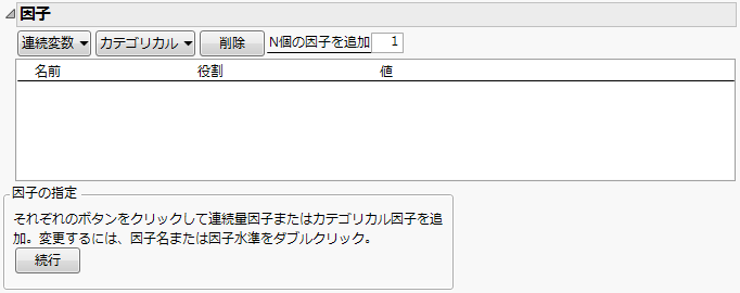

図12.9 「因子」アウトライン

「因子」アウトライン
「因子」アウトラインには、次のような列があります。
名前
因子の名前。追加した因子には、デフォルトで「X1」、「X2」...という名前がつきます。名前を変更するには、ダブルクリックして任意の名前を入力します。
役割
因子の役割。役割は、「因子の役割」列プロパティとしてデータテーブルに保存されます。この列プロパティがあることで、因子の種類は適切にモデル化されます。因子の役割によって、データテーブルに保存される他のプロパティが決まります。因子の列プロパティを参照してください。
値
実験における因子の設定。
「因子」アウトラインの編集
「因子」アウトラインでは、次のような作業ができます。
• 因子名を編集するには、因子名をダブルクリックします。
• 値を編集するには、「値」列の値をクリックします。
