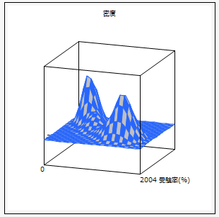

メッシュプロット
分析対象の2変数をグリッドにして、そのグリッドにおける密度推定値を3次元でプロットします。
図5.17 メッシュプロットの例
Example of a Mesh Plot
