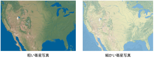

JMPには、粗い衛星写真と細かい衛星写真の2種類が用意されています。どちらの衛星写真でも、水域や地形などが表示されますが、細かい衛星写真の方が、地形がより正確です。また、細かい衛星写真のほうが、拡大して表示した場合もきれいに表示されます。地図のイメージは、ラスター画像です。地図は、水平方向は球状につながっているため、左から右に何周でもスクロールして全容を確認できます。縦方向はつながっていません。Y軸の-90~90の範囲を超えると、地図ではなく通常の背景が表示されます。
図12.13 粗い地図と細かい地図の例
Examples of Simple and Detailed Maps
[粗い衛星写真]は、名前のとおり、地球の地形を大雑把に捉えた画像です。雲や北極氷原などは見えず、陸は緑色と茶色、水は濃い青色で表示されます。[細かい衛星写真]は、[粗い衛星写真]より色が柔らかく、陸の緑色と茶色が明るく、水の青色にもバリエーションがあります。[細かい衛星写真]は、[粗い衛星写真]より解像度も高めです。解像度が高いと、より深くズームしても背景画像がぼけません。

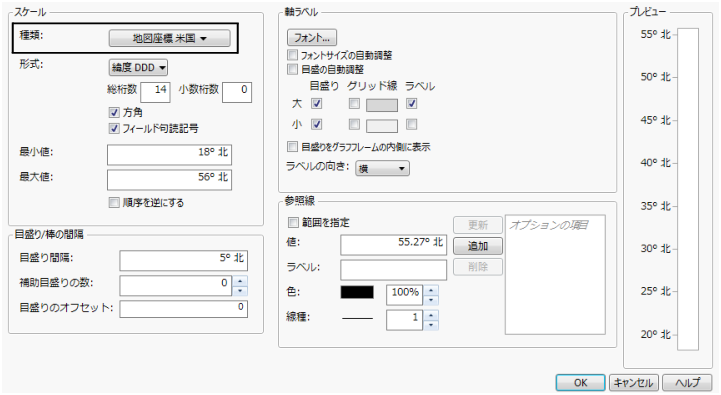

軸のスケールは次の手順で変更します。
1. X軸またはY軸上を右クリックし、[軸の設定]を選択します。
2. スケールの種類を[地図座標]または[地図座標 米国]に変更します。
図12.14 「Y軸の指定」ウィンドウ
Y Axis Setting Window
2つのいずれかを選択すると、地図のスケールが地図座標に変換されます。北米大陸の地図にアラスカとハワイを含めたい場合は、[地図座標 米国]を使います。X軸とY軸の両方のスケールを地図座標にしないと変換は行われません。一方の軸だけでスケールを変更しても地図には変化が見られません。次の図は、[粗い衛星写真]を背景地図に使い、軸のスケールとして地図座標を指定したものです。グリッド線もオンになっています。経度線が直線から曲線に変わったことに注目してください。
