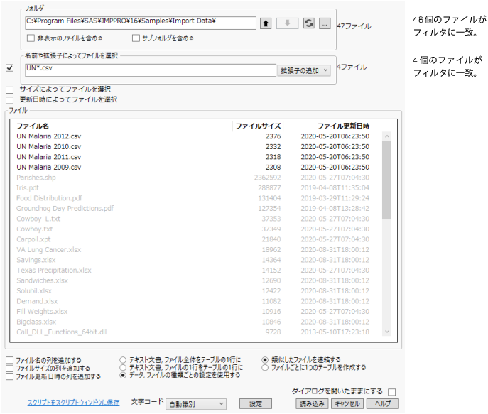

1. 読み込みたいファイルをすべて1つのディレクトリに入れます。
ここでは、JMPのSamples/Import Dataフォルダにあるデータを使用します。
2. [ファイル]>[複数ファイルの読み込み]を選択します。
3. JMPのSamples/Import Dataフォルダを選択します。
4. [名前または拡張子によってファイルを選択]ボックスに「UN*.csv」とタイプし、Enterキーを押します。
ここでは、名前がUNで始まるCSVファイルを読み込みます。
「ファイル」リストが更新され、指定した条件に合うファイルが表示されます。
複数のファイル名と拡張子を指定するには、セミコロンで区切って入力するか、[拡張子の追加]をクリックして拡張子を選択します。
図3.19 選択されたCSVファイル
Selected CSV Files
最後の更新以後にディレクトリ内のファイルに変更があると、更新ボタンImage shown hereが点滅します。
5. 必要に応じて、データテーブルに列を追加するオプションを選択します。
デフォルトでは新しい列は追加されませんが、読み込んだファイルの名前を表す列を追加しておくと便利な場合があります。[ファイル名の列を追加する]を選択します。

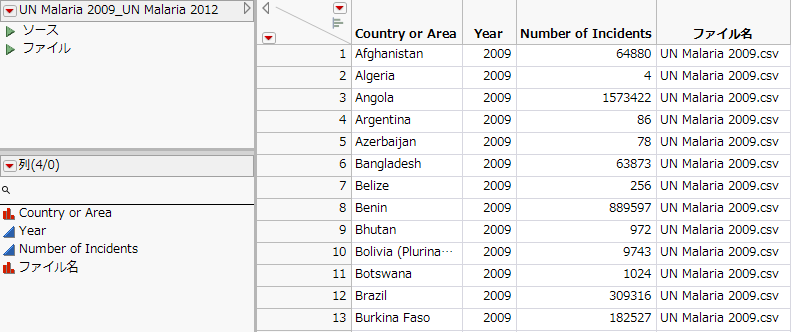

6. この例で読み込むCSVファイルには同じ列が含まれているので、[類似したファイルを連結する]をオンのままにします。
7. [読み込み]をクリックします。
JMPでは、連結するファイルを、ファイル名、ファイルサイズ、更新日時の条件で選択できます。同じ列見出しを含むファイルは、同じデータテーブルに読み込まれます。一致しない列がある場合は、別々のデータテーブルに読み込まれます。
図3.20 読み込まれたCSVデータ
Imported CSV Data
