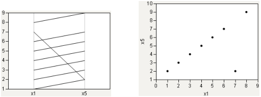

パラレルプロットを解釈する方法は、散布図と対比してみるとわかりやすくなります。以下の図では、左にパラレルプロット、右に散布図が表示されています。
強い正の相関
次の図は、強い正の相関をプロットしたものです。パラレルプロットの線がすべて同じ角度で傾斜してるのがわかります。

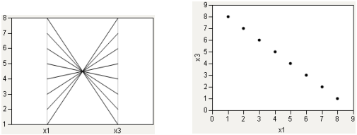

対照的に強い負の相関をプロットした場合は、パラレルプロットにくびれが生じます。

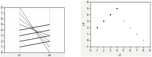

次に、両方の要素を持つケースを考えてみましょう。2つのグループがあり、どちらにも直線的な関係があります。一方は正の傾き、他方は負の傾きを持っています。図7.8では、正の傾きを持つグループが強調表示されています。
