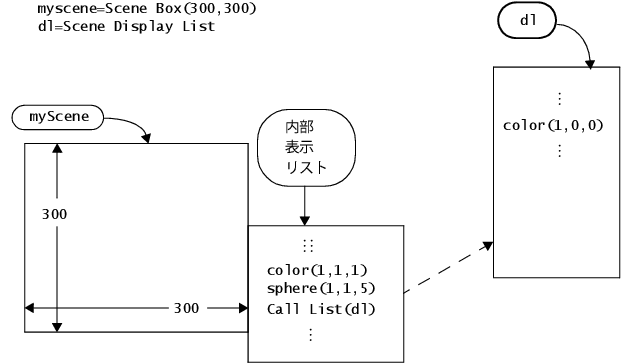

シーンの要素を作成するメッセージをシーンに送ることができます。代表的なメッセージとして、視点の変更、物理要素の作成、光源およびテクスチャの操作などがあります。これらのメッセージは表示リスト(ディスプレイリスト)内に保持されます。表示リストは、次のどちらかの方法で操作されます。
• メッセージとしてシーンに送られ、ただちにシーンの内部的な表示リストに追加される。
• メッセージとして、グローバル変数に格納された表示リストに送られ、後でシーンの表示リストにより呼び出される。
図13.2 シーンの作成
