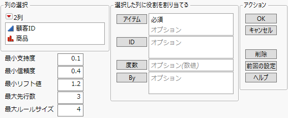

「アソシエーション分析」プラットフォームを起動するには、[分析]>[スクリーニング]>[アソシエーション分析]を選択します。
図25.4 「アソシエーション分析」起動ウィンドウ
Association Analysis Launch Window
「列の選択」の赤い三角ボタンのメニューのオプションについては、『JMPの使用法』の列フィルタメニューを参照してください。

データ形式
「アソシエーション分析」プラットフォームで使用できるデータ形式には3種類あります。
• データテーブルの各行に1つのアイテムが含まれている形式。それらのアイテムが含まれている列を[アイテム]に指定します。また、トランザクションのIDが含まれている列を[ID]に指定します。このフォーマットでは、[アイテム]と[ID]の両方を指定する必要があります。また、[度数]の役割は無視されます。
• データテーブルの各行に複数のアイテムが「多重応答」として含まれている形式。この形式では、[アイテム]の指定だけが必須です。オプションで、[ID]と[度数]も指定できます。[ID]が指定された場合、同じトランザクションIDを持つすべての行は1つのトランザクションにまとめられます。[度数]が指定されている場合、指定された度数はトランザクションに適用されるのであって、トランザクション中の特定のアイテムに適用されるのではありません。
• [アイテム]に複数のアイテム応答列を指定する形式。この形式では、オプションで[ID]と[度数]も指定できます。[ID]が指定された場合、同じトランザクションIDを持つすべての行は1つのトランザクションにまとめられます。[度数]が指定されている場合、指定された度数はトランザクションに適用されるのであって、トランザクション中の特定のアイテムに適用されるのではありません。
