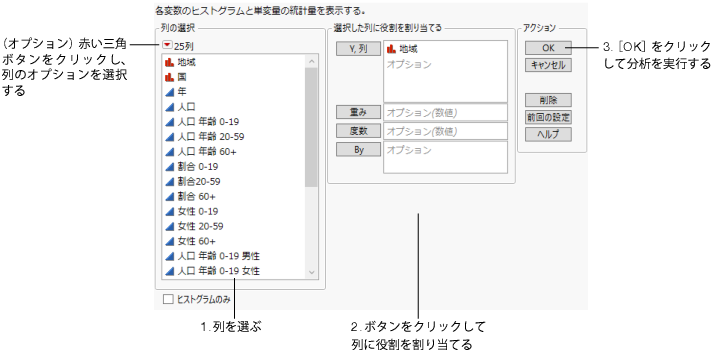

起動ウィンドウはプラットフォームへの入り口であり、ここで分析する列を指定します。図2.11は「一変量の分布」の起動ウィンドウを示しています。
図2.11 起動ウィンドウの機能
Launch Window Features

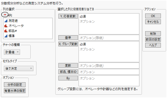

列フィルタメニュー
ほとんどの起動ウィンドウにおいて、列フィルタのメニューが表示されます。列フィルタのメニューは、「列の選択」パネルの赤い三角ボタンをクリックすると表示されます。これらのオプションを使うと、列を並べ替えたり、列の表示/非表示を切り替えたり、列を検索したりできます。
図2.12 列フィルタのメニュー
The Column Filter Menu
