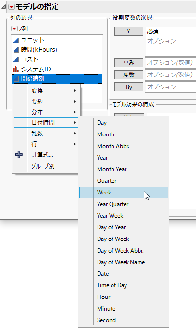

JMPの各起動ウィンドウでは、1つまたは複数の変換列を一時的に作成し、分析の実行時に使用できます。これらの変換列は元のデータテーブルに含まれているものではなく、現在の起動ウィンドウの中でだけ使用可能なものです。変換列は、計算式や関数を使用して列の値を決めます。起動ウィンドウを閉じると、変換列は使用できなくなります。
起動ウィンドウの「列の選択」リスト内の各列には、列の尺度(連続・順序・名義)を示すアイコンと列名が表示されます。列名を右クリックして、[変換]・[文字]・[組み合わせ]・[ペアごと]・[要約]・[分布]・[日付時間]・[乱数]・[行]・[ベクトル]・[計算式]から変換列を作成し、列の値を計算できます。
右クリックで表示されるオプションは、選択されている列のデータタイプと、選択されている列数によって異なります。
図4.42 変換列のメニューの例
Example of Transform Column Menu
グループ別

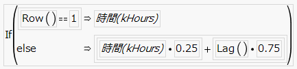

移動平均
選択した列の各値の指数加重移動平均(EWMA)を、0から1.0の範囲で平滑化パラメータを指定して求めます。次の例では、0.25の平滑化パラメータを使用しています。
Image shown here
