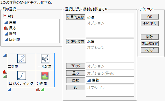

「二変量の関係」プラットフォームを起動するには、[分析]>[二変量の関係]を選択します。
図4.2 「二変量の関係」起動ウィンドウ
The Fit Y by X Launch Window
「列の選択」の赤い三角ボタンのメニューのオプションについては、『JMPの使用法』の列フィルタメニューを参照してください。
二変量、一元配置、ロジスティック、分割表
このグリッドには、変数の尺度に応じて、どの分析が実行されるかが示されています。列に役割を割り当てると、実行される分析名がグリッドの上部に表示されます。
