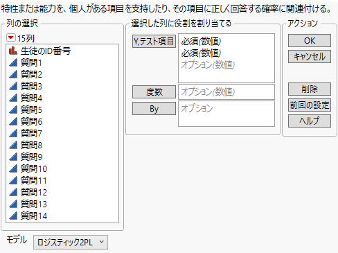

「項目分析」プラットフォームを起動するには、[分析]>[多変量]>[項目分析]を選択します。
図11.4 「項目分析」起動ウィンドウ
Item Analysis Launch Window
「列の選択」の赤い三角ボタンのメニューのオプションについては、『JMPの使用法』の列フィルタメニューを参照してください。
Y, テスト項目
分析する列を2つ以上指定します。指定できる列は、数値型の連続尺度で、かつ、0と1のみを含んだ列です。

モデル
次のオプションの中から必要なモデルを指定します。
ロジスティック 2PL
2パラメータのロジスティックモデル
ロジスティック 3PL
3パラメータのロジスティックモデル
ロジスティック 1PL
Rasch型のパラメータ表現による1パラメータのロジスティックモデル
