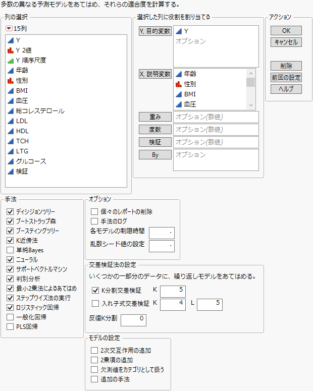

「モデルのスクリーニング」プラットフォームを起動するには、[分析]>[予測モデル]>[モデルのスクリーニング]を選択します。
図10.3 「モデルのスクリーニング」起動ウィンドウ
The Model Screening Launch Window
「列の選択」の赤い三角ボタンのメニューのオプションについては、『JMPの使用法』の列フィルタメニューを参照してください。

手法
希望するモデルプラットフォームを選択できます。デフォルトで使われるプラットフォームは、「ディシジョンツリー(パーティション)」・「ブートストラップ森」・「ブースティングツリー」・「K近傍法」・「ニューラル」・「サポートベクトルマシン」・「判別分析」・「最小2乗法によるあてはめ」・「ステップワイズ法の実行」・「ロジスティック回帰」・「一般化回帰」です。「単純Bayes」・「PLS回帰」・「XGBoost」もオプションで使えます。

オプション
その他のオプションがあります。

交差検証法の設定
さまざまな交差検証法のオプションがあります。

モデルの設定
各プラットフォームのモデル設定に対して、次のようなオプションがあります。
