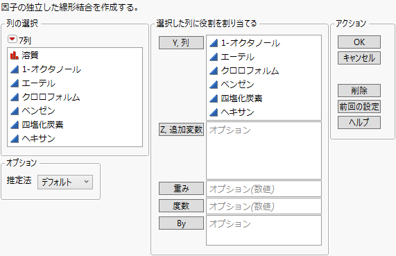

図4.3 「主成分分析」起動ウィンドウ
Principal Components Launch Window

Y, 列
主成分分析の対象となる変数を指定します。
Z, 追加変数
追加変数(supplementary variable)として使用する列を指定します。追加変数は主成分の計算には含まれません。追加変数を指定しても、元の主成分分析そのものには影響しません。連続尺度の追加変数に対しては、それらの主成分負荷量が計算され、グラフにプロットされます。追加変数は主成分を解釈するのにも役立ちます。
