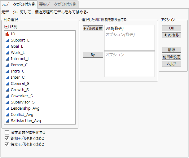

「構造方程式モデル」プラットフォームの起動「構造方程式モデル」プラットフォームを起動するには、[分析]>[多変量]>[構造方程式モデル]を選択します。
図8.5 「構造方程式モデル」の起動ウィンドウ

起動ウィンドウには、2種類のデータ形式用のタブがあります。
元データが分析対象
各行がオブザベーション(観測)、列がモデルの変数であるようなデータテーブルが対象となります。なお、すべての変数が欠測値になっている行は、分析から除外されます。
要約データが分析対象
データが相関行列または共分散行列として要約されたデータテーブルが対象となります。平均および標準偏差の列も指定できます。これらの列を指定しない場合は、平均はゼロ、標準偏差は入力行列の対角要素の平方根と仮定されます。
