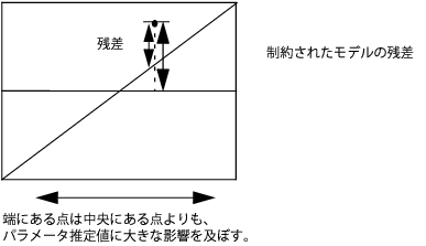

図3.55は、てこ比プロットで残差がどのように表現されているかを示しています。点から回帰直線までの距離は、すべての効果を含んだモデルでの残差です。点から水平線までの距離は、その効果がモデルに含まれていないときの残差を表します。つまり、てこ比プロットの水平線は、その効果のパラメータの値が0に制約されているときのモデルを表しています。
図3.55 てこ比プロットの仕組み

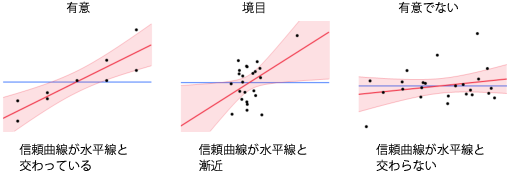

てこ比プロットには、回帰直線に対する信頼曲線が描かれます。この曲線は、検定が5%水準(または、「モデルのあてはめ」起動ウィンドウの[α水準の設定]で指定した水準)で有意かどうかを表したものです。Yの平均を表している水平線が、曲線と曲線の間に含まれているとき、その効果は有意ではありません。曲線が水平線と交差しているときは、効果は有意です。図3.56の例を参照してください。
図3.56 てこ比プロットで示される有意性
Comparison of Significance Shown in Leverage Plots

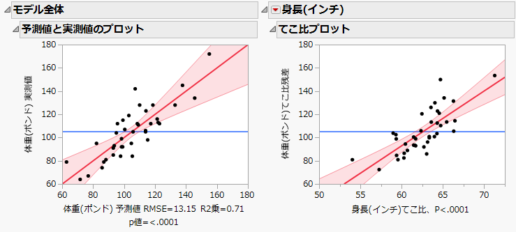

効果が名義/順序尺度だったり、交互作用のような複雑な効果であったりする場合、てこ比プロットにおける横軸のスケールは説明変数のものではありません。横軸のスケールには、応答変数の単位が使われます。また、描かれる回帰直線は、Y=Xの直線となります。「モデル全体」に対するてこ比プロットも、このような方法で描かれます(てこ比プロットの詳細を参照)。モデル全体に対するてこ比プロットでは、図3.57の左側のように、横軸はモデルの予測値になっています。

てこ比(leverage)という用語を用いているのは、これらのプロットが、各効果の検定に対する点の影響を視覚化しているからです。てこ比プロットの横軸方向で端にある点は、中央付近にある点よりも、その効果の検定に対して影響が大きいことを示唆しています。ある効果の検定では、モデル全体の残差平方和と、その効果を除外したモデルでの残差平方和が比較されます。プロットの両端のほうにある点は、仮説で制約した場合としない場合の残差の差が大きくなる傾向があります。そのため、両端のほうにある点は、その効果の仮説検定の平方和に大きく影響します。

図3.57の左側は、予測値と実測値のプロットです。右側は、「身長( インチ)」に対するてこ比プロットです。左側のグラフは、モデル全体に対する検定、つまり、モデルに含まれるすべての効果についての検定を表しています。信頼曲線が水平線と交わっているので、モデル全体では有意であることが分かります。一方、右側の「身長(インチ)」に対するてこ比プロットでは、「年齢」と「性別」のモデルに、さらに「身長(インチ)」を追加することは有意であることを示しています。いずれのてこ比プロットでも、影響力が飛びぬけて強い点や、多重共線性の問題は見られません。
図3.57 モデル全体と効果のてこ比プロット
