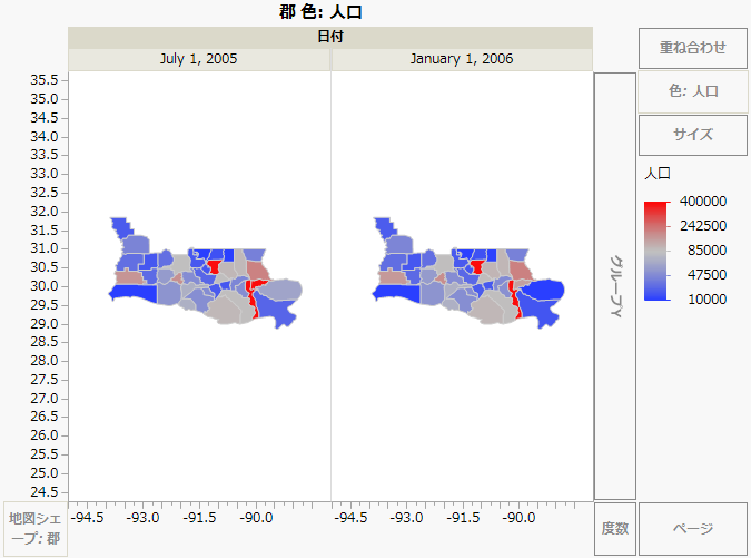

9. 「人口」をドラッグし、「色」ゾーンにドロップします。
10. 「日付」をドラッグし、「グループX」ゾーンにドロップします。
図12.20 Katrinaが起きる前と起きた後の人口
Population of Parishes Before and After Katrina

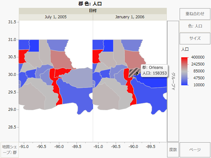

11. 虫めがねツールを使って、両方の地図の「Orleans」郡を拡大します(図12.21)。
図12.21 「Orleans」郡
Orleans Parish
ハリケーンKatrinaの影響で人口が激減したことは明らかです。「Orleans」郡の人口は、2005年7月に43万7,186人だったのが2006年1月には15万8,353人にまで減っています。

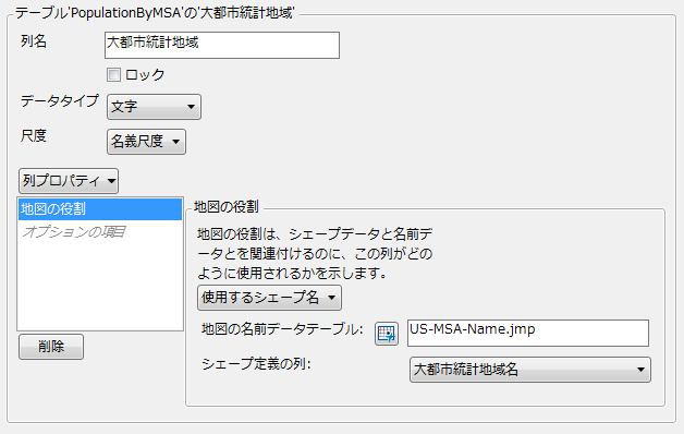

[地図の役割]列プロパティの追加
1. [ヘルプ]>[サンプルデータライブラリ]を選択し、「PopulationByMSA.jmp」を開きます。
2. 「大都市統計地域」列を右クリックし、[列情報]を選択します。
3. [列プロパティ]>[地図の役割]を選択します。
4. [使用するシェープ名]を選びます。
5. 「地図の名前データテーブル」の入力ボックスに、「$SAMPLE_DATA/US-MSA-Name.jmp」と入力します。
これにより、地図情報が含まれているデータテーブルの場所がJMPに伝わります。
6. 「シェープ定義の列」リストから「大都市統計地域名」を選択します。
「大都市統計地域名」は、「US-MSA-Name.jmp」データテーブルに実際にある列で、大都市統計地域の名称を値として含んでいます。また、この地図ファイルの「大都市統計地域名」列には、[地図の役割]プロパティとして「シェープ名の定義」が割り当てられています。
メモ: 「-Name」データテーブルの「Shape ID」(シェープID)列は、「-XY」データテーブルの「Shape ID」(シェープID)列に対応しています。そのため、「-Name」データテーブルの場所を明示すれば、それが「-XY」データテーブルともリンクされ、地図の作成に必要な情報がすべて揃うことになります。
図12.22 「地図の役割」列プロパティ
Map Role Column Property
7. [OK]をクリックします。

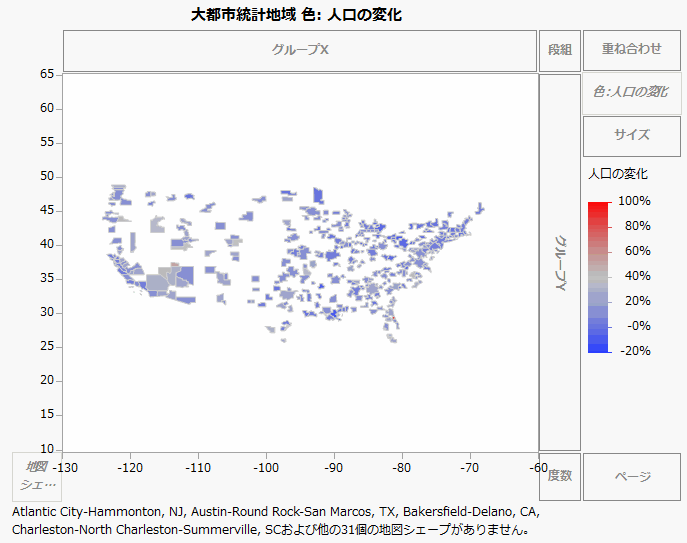

3. 「人口の変化」をドラッグし、「色」ゾーンにドロップします。
図12.23 大都市統計地域の人口の変化
Change in Population for Metropolitan Statistical Areas

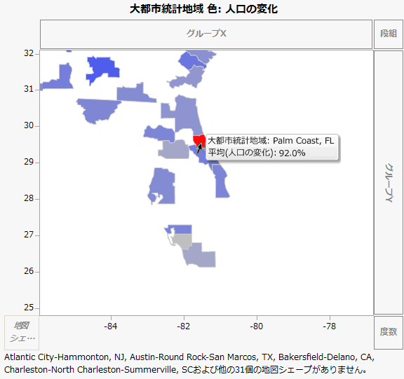

4. 虫めがねツールを使い、フロリダ州(FL)を拡大します。
5. 矢印ツールを使い、赤色の地域をクリックします。
図12.24 「Palm Coast, FL」の人口の変化
Population Change of Palm Coast, Florida

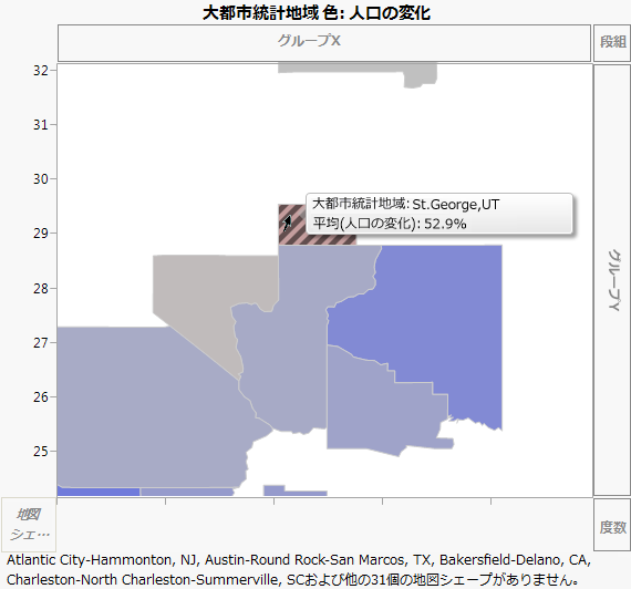

7. 虫めがねツールを使い、ユタ州(UT)を拡大します。
8. 矢印ツールを使い、薄い赤色の地域をクリックします。
図12.25 「St. George, UT」の人口の変化
Population Change of St. George, Utah
フロリダ州のPalm Coastとユタ州のSt. Georgeが、2000~2010年に最も大きく人口が変化した地域であることがわかります。Palm Coastでは92%、St. Georgeでは約53%の変化が見られます。
