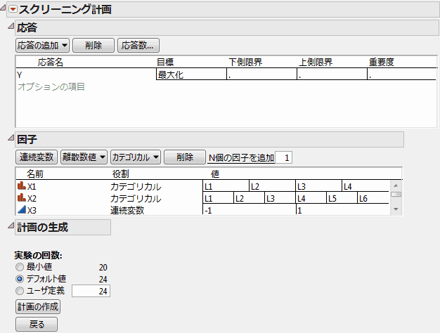

この条件では、標準的な計画を使用できないので、計画を一覧から選択するオプションは表示されません。
デフォルトの実験回数である24回をそのまま使用します。
図9.9 「スクリーニング計画」ウィンドウの「計画の生成」パネル(13因子の計画)
Screening Design Window for 13-Factor Design with Design Generation Panel

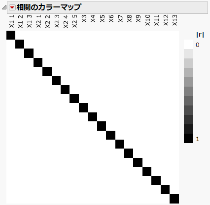

次に、相関のカラーマップを参照して、この計画が直交計画であるかどうかを調べます。
9. 「計画の評価」>「相関のカラーマップ」アウトラインを開きます。
カラーマップ(図9.10)の対角要素には黒いセルが表示され(JMPのデフォルトの色を使用している場合)、相関が1であることが示されています。対角要素のセルは、同じ項同士の相関を表しているため、1となります。非対角要素はすべて白なので、異なる項の間の相関がゼロであることがわかります。マウスのカーソルをセルの上に置くと、該当する2つの項と相関の絶対値が表示されます。
図9.10 相関のカラーマップ
Color Map on Correlations
