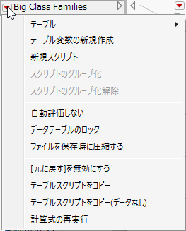

1. データテーブルで、データテーブル名の横にある赤い三角ボタンをクリックし、[テーブルスクリプトをコピー]を選択します。
図10.29 テーブルスクリプトをコピーする
Copying a Table Script
