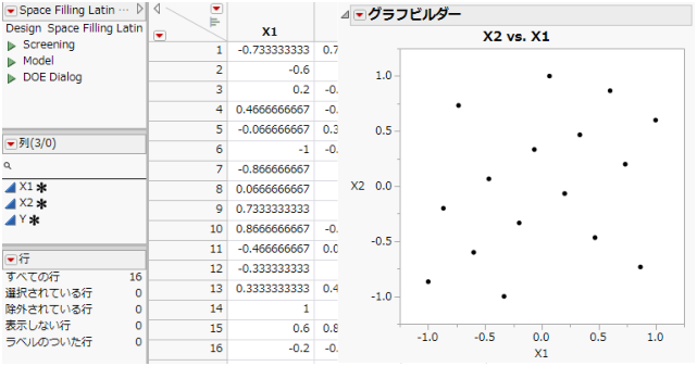

しかし、図21.20の例からわかるとおり、ラテン超方格法では、最適なSpace Filling計画を作成できるとは限りません。この例は、ラテン超方格法による2因子、実験数16の計画です。因子の水準は-1から1の間に設定されています。2因子のプロットを見ると、この計画には空白の領域があることがわかります。特に、X1が0で、かつ、X2が-1である付近の空白が目立ちます。
図21.20 ラテン超方格法による2因子計画
Two-factor Latin Hypercube Design
