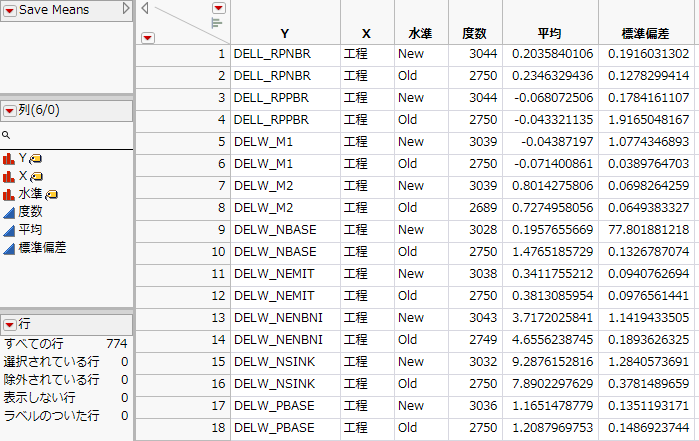

[平均の保存]オプションによって保存されるデータテーブルには、X変数の水準ごとに、各Y変数の平均と標準偏差が出力されます。「Probe.jmp」サンプルデータの場合、387変数のY変数が、「工程」という2水準因子に対して検定されます。この場合、平均のデータテーブルには387×2 = 774の行が含まれます。
図22.6 [平均の保存]オプションで保存されるデータテーブル
Means Data Table
