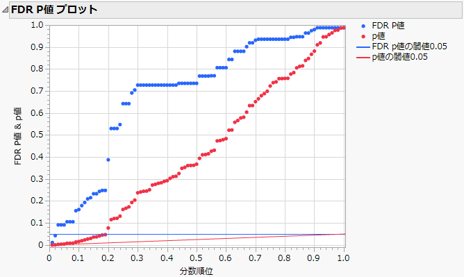

図22.1 「応答のスクリーニング」プロットの例
Example of a Response Screening Plot
