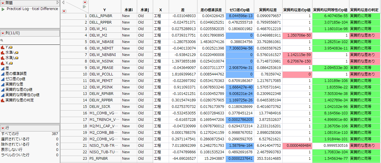

平均の比較に関するデータテーブルには、実質的な差に対する検定と、実質的な同等性に対する検定の結果が含まれています。各行の結果は、カテゴリカルな因子の水準の各ペアにおいて応答を比較したものです。結果は色分けされており、有意性が分かりやすくなっています。実質的な差の指定方法については、実質的な差を参照してください。例については、実質的な差や実質的な同等性に対する検定の例を参照してください。
図22.7 平均の比較に関するデータテーブル
Compare Means Data Table
平均の比較に関するデータテーブルには、相対的な実質的差と、その対数価値との関係をプロットする「PracticalLogWorth by Relative Practical Difference」というスクリプトもあります。この相対的な実質的差(relative practical difference)は、観測された差を、実質的な差で割った値として定義されています。
