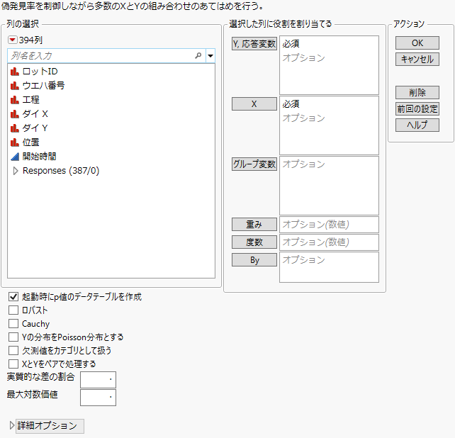

「応答のスクリーニング」プラットフォームを起動するには、[分析]>[スクリーニング]>[応答のスクリーニング]を選択します。
図22.3 「応答のスクリーニング」起動ウィンドウ
Response Screening Launch Window
「列の選択」の赤い三角ボタンのメニューのオプションについては、『JMPの使用法』の列フィルタメニューを参照してください。
