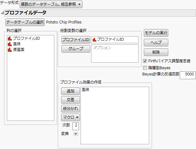

図5.5 入力後の「プロファイルデータ」アウトライン
Complete Profile Data Outline

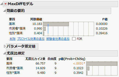

1. [モデルの実行]をクリックします。
図5.8 「MaxDiffモデル」レポート
MaxDiff Model Report
「効果の要約」レポートには、モデル項とその有意性を示すp値が表示されます。「風味」はプロファイル効果です。「市民権*風味」と「性別*風味」は、被験者効果とプロファイル効果の交互作用です。
「尤度比検定」レポートは、「風味」が有意であることを示しています。
