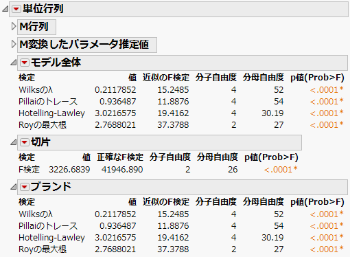

1. 複数の応答を持つモデルの例のステップ1からステップ6までを行います。
2. [応答の選択]ボタンをクリックし、[単位行列]を選択します。
3. [実行]をクリックします。
図9.7 多変量検定のレポート
Multivariate Test Reports
「M行列」レポートには、指定した応答計画が表示されます。「M変換したパラメータ推定値」は、パラメータ推定値の行列に、転置したM行列を掛け合わせたものです。
メモ: この章の冒頭では、E行列とH行列はそれぞれ誤差と仮説の平方和積和行列を指すと説明しました。M行列を指定した後のE行列とH行列は、M行列によって変換された行列、つまりM'EMとM'HMを指します。
