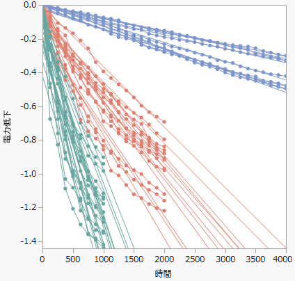

重ね合わせプロットが表示されます。
図7.7 「Device B」の重ね合わせプロット
Device B Overlay Plot

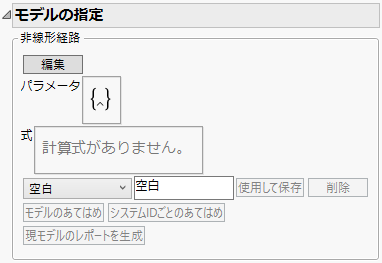

最初の数百時間は劣化経路が線形に推移しているようですが、その後、湾曲し始めています。非線形モデルをあてはめるには、「劣化データ分析」の赤い三角ボタンをクリックし、[劣化経路の種類]>[非線形経路]を選択して「モデルの指定」アウトラインに「非線形経路」を表示します(図7.8)。
メモ: 図7.8に示されている[編集]ボタンを表示するには、「劣化分析」プラットフォームを起動する前に[ファイル]>[環境設定]>[プラットフォーム]>[劣化分析]>[対話式の計算式エディタを使用]チェックボックスを選択する必要があります。
図7.8 「モデルの指定」アウトラインの初期状態の「非線形経路」
Initial Nonlinear Model Specification Outline
まず、「空白」と表示されたメニューからオプションを選択します。

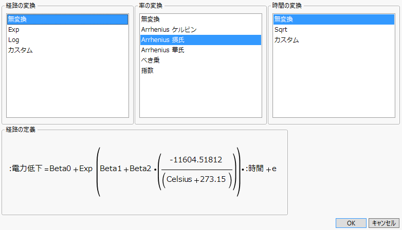

図7.8のメニューから[定率]を選択します。「定率モデルの設定」ウィンドウが表示されます。ここで、経路・率・時間の変換を指定します。
図7.9 定率モデルの変換
Constant Rate Transformation
それぞれの変換セクションで選択肢を選ぶと、左下隅(図7.9)に計算式が表示されます。
すべての選択が終わったら、[OK]をクリックしてレポートウィンドウに戻ります。「モデルの指定」の機能については、「モデルの指定」の詳細を参照してください。

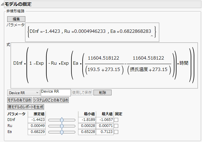

モデルの種類を選び、必要な情報を入力すると、「モデルの指定」の「非線形経路」が再び表示されます。
メモ: 図7.11に示されている[編集]ボタンを表示するには、「劣化分析」プラットフォームを起動する前に[ファイル]>[環境設定]>[プラットフォーム]>[劣化分析]>[対話式の計算式エディタを使用]チェックボックスを選択する必要があります。
スクリプトボックスに、Parameterステートメントを使用したモデルが表示されます。パラメータの初期値はデータに基づいて推定されています。パラメータを使用したモデルの作成については、ユーザ自身がモデルを定義する場合または『予測モデルおよび発展的なモデル』の非線形回帰を参照してください。
必要に応じて、テキストボックスにモデルの名前を入力します。この例では、「Device RR」と入力します。その後、[使用して保存]ボタンをクリックしてモデルを登録します。すると、他のボタンや機能が使用可能になります。図7.11は、[使用して保存]をクリックした後の「モデルの指定」ウィンドウです。
図7.11 モデルの指定
Model Specification
• [モデルのあてはめ]ボタンは、指定のモデルをデータにあてはめます。
• [システムIDごとのあてはめ]は、指定したモデルを[ラベル, システムID]変数の水準ごとにあてはめます。
• [削除]ボタンは、モデルのメニューからモデルを削除するときに使います。
• [現モデルのレポートを生成]をクリックすると、現在のモデル設定でレポートが作成されます。モデルのレポートを参照してください。
パラメータの初期値が下部に表示されます。スライダを使ってパラメータ値を変えると、モデルにどのような影響があるかを目で確認することができます。あてはめたモデルの曲線が重ね合わせプロットの上に描かれます。パラメータ値のスライダを動かすことによって、パラメータ値の変化によってモデルの曲線がどのように変化するかを見ることができます。
以下は、[反応速度]モデルのパラメータです(Meeker and Escobar, 1998)。
• Dinf (D∞) - 長時間経ったときの劣化度(時間が無限大になったときの漸近値)
• Ru (RU) - 使用温度(tempU)における反応速度
• Ea (Ea) - 反応の活性化エネルギー
上記のパラメータがモデルにおいて次のように使われます。
D(t; temp) = D∞ x {1-exp[-RU x AF(temp) x t]}
ここで、RUは、使用温度tempUにおける反応速度です。そして、RU × AF(temp)が、特定の温度tempにおける反応速度です。temp > tempUのときには、AF(temp) > 1となっています。
そして、次のように定義されています。
AF(temp) = Equation shown here
ここで、tempUKとtempKは、ケルビン単位で示した温度です。
パラメータの最適値を求めるには、[モデルのあてはめ]ボタンまたは[システムIDごとのあてはめ]ボタンをクリックします。
パラメータの値を固定するには、「固定」列の下で、該当するパラメータのチェックボックスをオンにします。固定したパラメータは、モデルをあてはめる際に値が変化しません。
