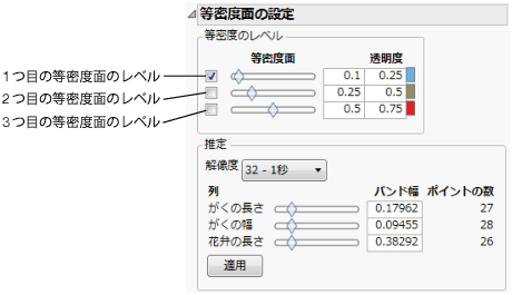

三次元散布図の下に「等密度面の設定」パネルが表示されます。これらのオプションでは、他の等密度面を選択したり、等密度面の形式を変更したりできます。
図9.5 「等密度面の設定」ウィンドウ
The Density Contour Controls Window
等密度面
どの等密度面を表示するかを指定し、その形式をカスタマイズすることができます。
– 「等密度面」は、サイズと点の密度を示します。小さい値から大きい値に変更すると、等密度面が内包する部分の体積は小さくなりますが、密度は高くなります。0.9の等密度面は、累積すると10%になる高密度領域を表しています。高密度領域では、領域外よりも、点の密度が高くなっています。等密度面の累積確率を変更するには、「等密度面」のスライダをクリックしてドラッグするか、スライダの隣に値を入力します。
– 「透明度」は、等密度面の透明度の設定です。大きい値を指定すると、等密度面が不透明になります。ボックスに値を入力してください。
– 「色」は等密度面の色の設定です。色を変更する場合は、色のついたボックスをクリックし、別の色を選択します。(このオプションは、データ全体の等密度面を作成した場合のみ表示されます。)
これらの設定への変更は、即座に適用されます。
解像度
等密度面の解像度を変更することができます。解像度を高くすると、等密度面がより滑らかになりますが、表示にかかる時間が長くなります。
バンド幅
あてはめた密度の滑らかさを変更することができます。大きい値にすると、密度がより滑らかになります。
各変数の新しいバンド幅を値で入力するか、スライダをクリックしてドラッグします。[適用]をクリックすると、変更内容が反映されます。

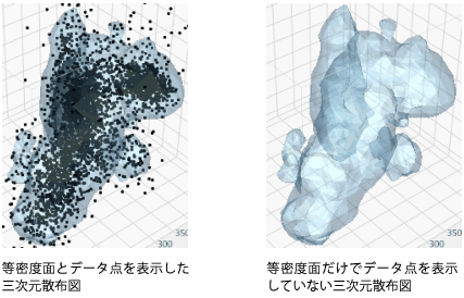

三次元散布図に含まれる点の数が多い場合、グラフが塗りつぶされ、点の集合の輪郭が見にくくなります。そのような場合には、点を非表示にして等密度面だけを表示します。
三次元散布図の点を非表示にするには、赤い三角ボタンをクリックし、開いたメニューの[点の表示]をクリックします。また、等密度面のサイズ、色、透明度を変更することもできます。「三次元散布図」プラットフォームのオプションを参照してください。
図9.6 データ点が多い場合のノンパラメトリック等密度面
