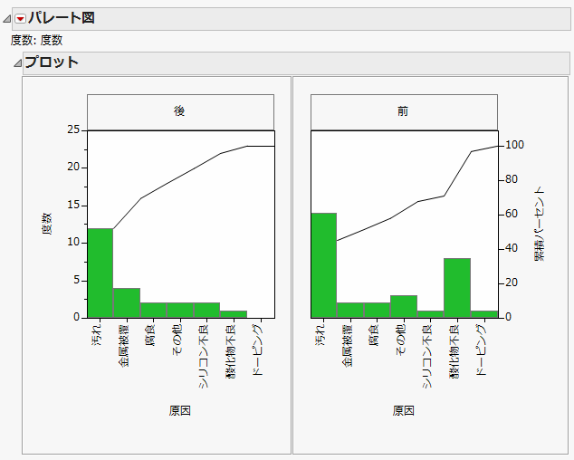

図13.14では、「洗浄」変数の値ごとにパレート図が隣り合わせに並んで表示されています。
図13.14 1元層別パレート図
One-way Comparative Pareto Plot
どちらの図も、縦軸と横軸のスケールは同じです。左側の図の棒はY軸の値が降順になるように並べられ、それと同じ順序で右側のセルでも棒が並べられています。
7. パレート図の並び順序を変更するには、左側の図のタイトル(「後」)をクリックし、右側の図のタイトル(「前」)にドラッグします。

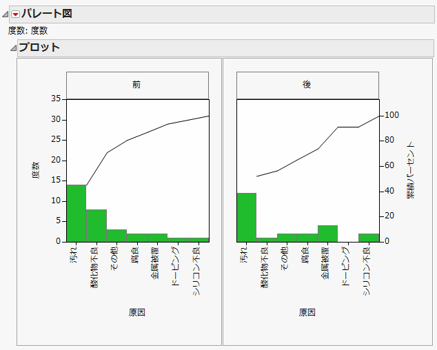

2つの図を比較すると、洗浄後に「酸化物不良」が減少していることがわかりますが、図が図13.15のように「前」と「後」という自然な順序で並んでいた方が(同時に「原因」もそれに合わせて並べられた方が)、解釈はより簡単になります。原因は、左側の図における度数の降順で並べられる点に注意してください。
