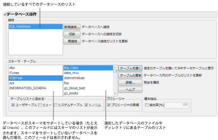

「データベース: テーブルを開く」ウィンドウが開きます(図3.67)。
2. データベースにすでに接続している場合は、「接続」ボックスでその接続を選択します。データベースへの接続の手順に従ってください。
「接続」ボックスに、JMPが接続されているデータソースが表示されます。「スキーマ - テーブル」ボックスに、スキーマをサポートするデータベースのスキーマが表示されます。
図3.67 「データベース: テーブルを開く」ウィンドウ
Database Open Table Window

3. 目的のデータソースが「接続」ボックスに表示されていない場合は、[新規接続]をクリックしてデータソースを選びます。データソースの選択方法はオペレーティングシステムによって異なります。
4. 「接続」ボックスのリストから、目的のデータソースを選びます。すると、「テーブル」ボックスのテーブルリストが更新されます。更新には、テーブル数やデータベースへの接続速度によって、数秒かかることがあります。データベースがスキーマをサポートする場合、リスト内の最初のスキーマのテーブルが表示されます。他のスキーマについては、それらをクリックすると表示されます。
5. 表示されるテーブルを指定するには、[テーブルリストに含める]のオプションを選びます。

6. 「テーブル」リストから目的のテーブルを選びます。
メモ: dBaseのデータベースに接続する場合は、データベースのフォルダを選択してください。個別のファイルはグレーで表示されており、選択できません。
7. [テーブルを開く]をクリックし、選択したテーブルのすべてのデータを読み込むか、[詳細]をクリックして、テーブルのサブセットを指定します。一部のデータベースでは、データへのアクセス時にユーザIDとパスワードを入力する必要があります。
