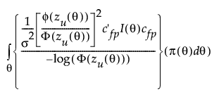

故障確率最適計画Dfは、次の基準を最小化します。
Equation shown here
ここで、zU(θ)は、分位点最適化基準で定義されている使用条件における標準化した対数時間です。cfpは、分位点最適化基準で定義されるcに似ていますが、最後の入力がzU(θ)である点のみ異なります。分子の式は、故障確率を対数変換した量であるlogΦ(zU(θ))の漸近分散です。ここで対数変換を用いているのは、数値計算を安定化させるためです。その後、logΦ(zU(θ))によって漸近分散が標準化します。標準化することで、異なる故障確率での分散が比較でき、値が小さい方がいいことを示すようになります。なお、使用条件が範囲で指定されている場合、計算しやすくするため、その積分は、漸近分散に対してではなく、logΦ(·)の中で取ります。それでも、その計算は適切な基準です。なぜなら、(合計する確率変数の相関が非負であるならば)分散の和は、和の分散以下となるからです。また、対数関数と累積確率の両方とも単調関数です。つまり、その方法は、故障確率の漸近分散に対する、上記の意味での理論的な上限を、最小化します。
