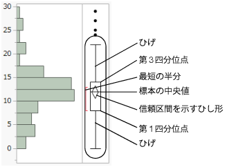

外れ値の箱ひげ図では、分布を観察したり、外れ値を見つけたりすることができます。一般に、箱ひげ図には、いくつかの分位点が表されています。
図3.8 外れ値の箱ひげ図
Outlier Box Plot
外れ値の箱ひげ図には、次のような情報が描かれます。
• 箱の中の横線は標本の中央値(メディアン)を示します。
• ひし形は、平均と、平均の95%信頼区間を表します。ひし形の中央にある水平線が平均を示し、ひし形の上下の点が、それぞれ平均の上側と下側の95%信頼限界を表します。
• 箱の両端は25%と75%の分位点で、それぞれ第1および第3四分位点とも呼ばれます。
• 第1四分位点と第3四分位点の差が、四分位範囲です。
• 箱の両端にはひげと呼ばれる線が付いています。ひげは、箱の端から、次の式で計算された範囲内で最も遠くにある点まで伸びています。
第1四分位点 - 1.5 ×(四分位範囲)
第3四分位点 + 1.5 ×(四分位範囲)
上の式で計算された範囲内にあるデータ点の一番大きい値と小さい値(つまり、外れ値を除いたもののなかでの最大値と最小値)が、ひげの両端になります。
• 箱の外側に表示されている括弧は、最短の半分(shortest half)を示します。これは、データの50%が密集する最も短い範囲です(Rousseeuw and Leroy 1987)。
