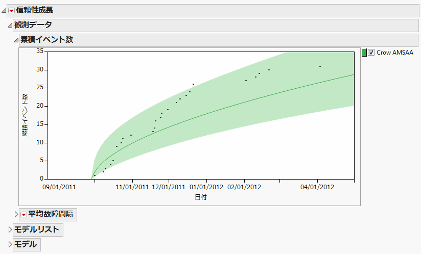

2. [分析]>[信頼性/生存時間分析]>[信頼性成長]を選択します。
3. [日付形式]タブを選択します。
4. 「日付」を[タイムスタンプ]に指定します。
5. 「修正」を[イベント度数]に指定します。
6. [OK]をクリックします。
7. 「信頼性成長」の赤い三角ボタンをクリックし、[モデルのあてはめ]>[Crow AMSAA]を選択します。
「観測データ」レポートの「累積イベント数」グラフが更新され、モデルが表示されます。モデルはあまりよくあてはまっていないようです。
図10.25 AMSAAモデルをあてはめた場合の「累積イベント数」グラフ
Cumulative Events Plot with Crow AMSAA Model

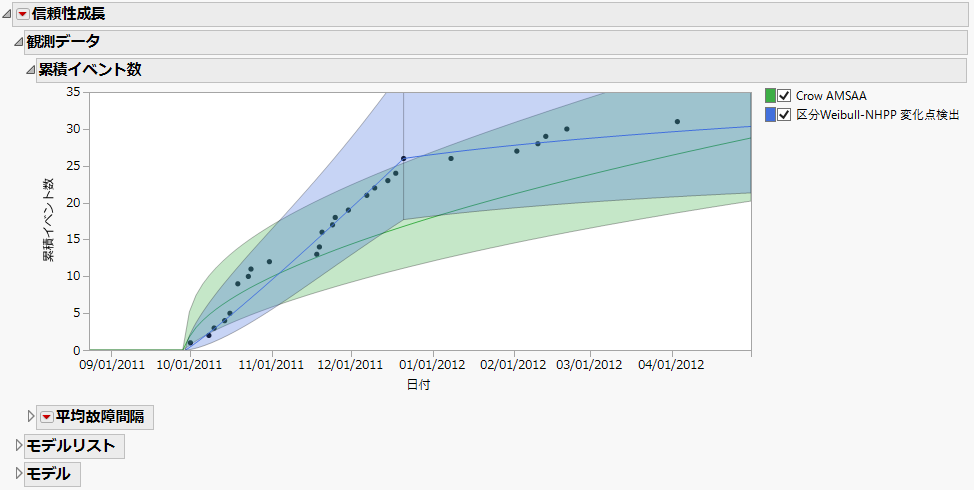

8. 「信頼性成長」の赤い三角ボタンをクリックし、[モデルのあてはめ]>[区分Weibull-NHPP 変化点検出]を選択します。
「観測データ」レポートの「累積イベント数」グラフに、変化点検出を行った区分モデルの結果が追加されます。図10.26には、2つのモデルの結果が描画されています。データ数が少ないのではっきりとしたことはわかりませんが、区分モデルの方が良さそうです。
図10.26 2つのモデルを割り当てた場合の「累積イベント数」グラフ
Cumulative Events Plot with Two Models
