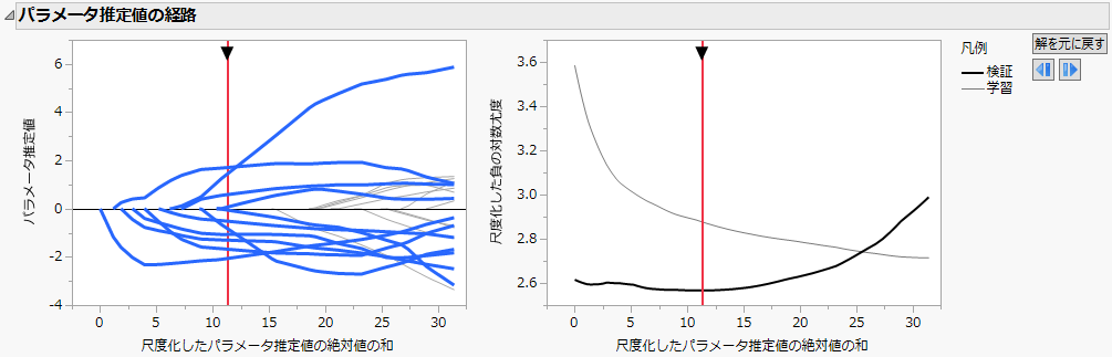

「パラメータ推定値の経路」は図7.1のようになります。パラメータ推定値がゼロではない項の経路が強調表示されています。パラメータ推定値の経路は、プロット上を右から左へ見てください。一番右側は最尤推定値です。罰則が大きくなるにつれて、プロットの左側へと移動していき、最終的に、すべてのパラメータ推定値はゼロに縮小していきます。いくつかの項は、かなり早い時点でゼロに縮小しています。
「パラメータ推定値の経路」プロットの縦軸は、標準化した説明変数に対するパラメータ推定値を示しています。赤い縦線は、検証データによって選択されたモデルを示しています。この選択されたモデルでは、11個の項においてパラメータ推定値がゼロではありません。また、右側のプロットを見ると、この選択されたモデルでは、検証セットにおける負の対数尤度が最小化されているのがわかります。
図7.1 非ゼロの項が強調表示された、適応型Lassoの経路
Solution Path for Adaptive Lasso Fit with Nonzero Terms Highlighted

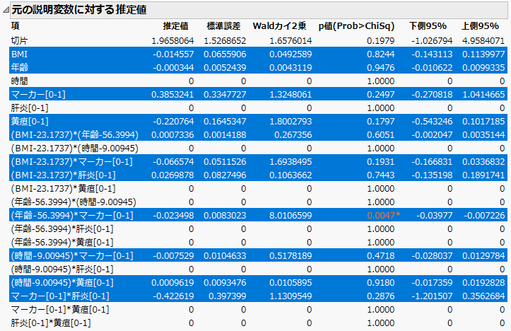

「元の説明変数に対する推定値」レポート(図7.2)には、標準化していない元の説明変数に対するパラメータ推定値が表示されます。パラメータ推定値がゼロでない11個の項が強調表示されます。これには、交互作用の効果も含まれています。データテーブルで選択されている6つの列は、ゼロではないパラメータ推定値の項を含む列です。
「効果の検定」レポートでは、パラメータ推定値がゼロである10個の項が「削除」されています。「効果の検定」レポートを見ると、5%の有意水準において有意な効果は「年齢*マーカー」の1つだけです。
図7.2 非ゼロの項が強調表示されたパラメータ推定値レポート
Parameter Estimates Report with Nonzero Terms Highlighted
12. 「元の説明変数に対するパラメータ推定値」レポートで、「(年齢 ‐ 56.3994)*マーカー[0-1]」をクリックします。
すると、「パラメータ推定値の経路」プロットで対応する経路が強調表示されます。このとき、データテーブルでは「年齢」列と「マーカー」列が選択されます。
