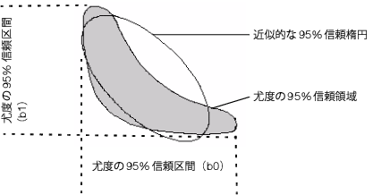

図15.20にある輪郭は目標SSE(または負の対数尤度)を表し、塗りつぶされた領域はSSE(または負の対数尤度)がそれ以下になる領域を表します。
• 漸近標準誤差によって近似される領域は楕円です。また、この近似による信頼区間は、楕円の極値(水平接線と垂直接線での値)になります。
• プロファイル信頼限界の場合、近似による楕円ではなく、真の領域の極値におけるパラメータ値が求められます。
図15.20 パラメータの信頼限界の図
