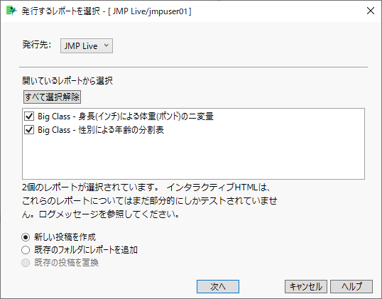

図10.4 「発行するレポートを選択」ウィンドウ
Select Reports Window
4. (JMP Liveのみ)「発行先」で、JMP Liveサーバーを選択します。
5. 開いているレポートのうち、発行したいものを選択します。
6. アクションを選択し、[次へ]をクリックします。
– 新しい投稿を作成
– 既存のフォルダにレポートを追加
– 投稿内の既存レポートの置換(同じ名前の投稿が存在する場合)

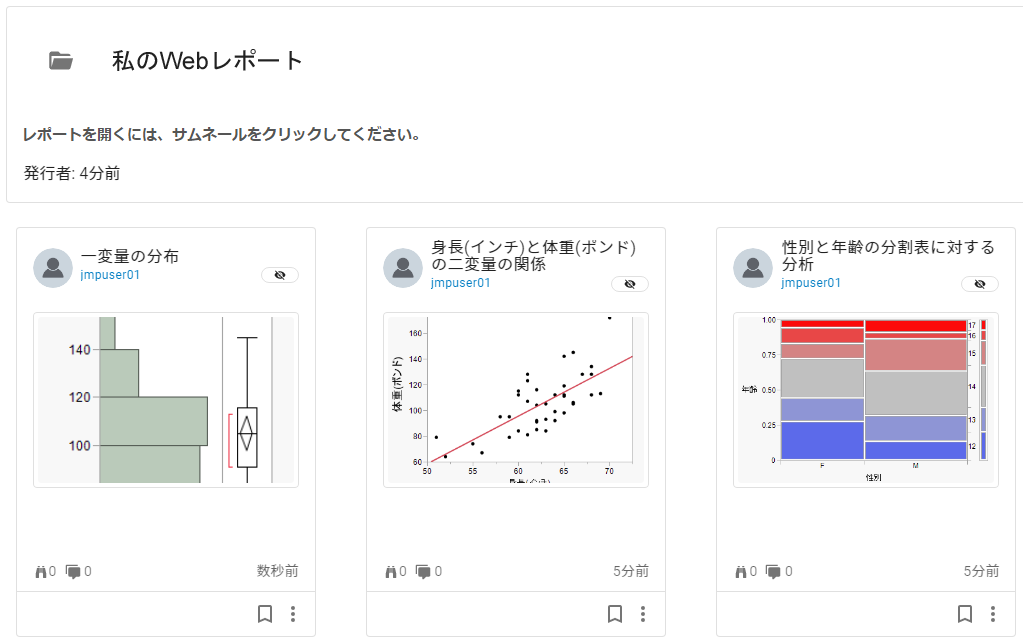

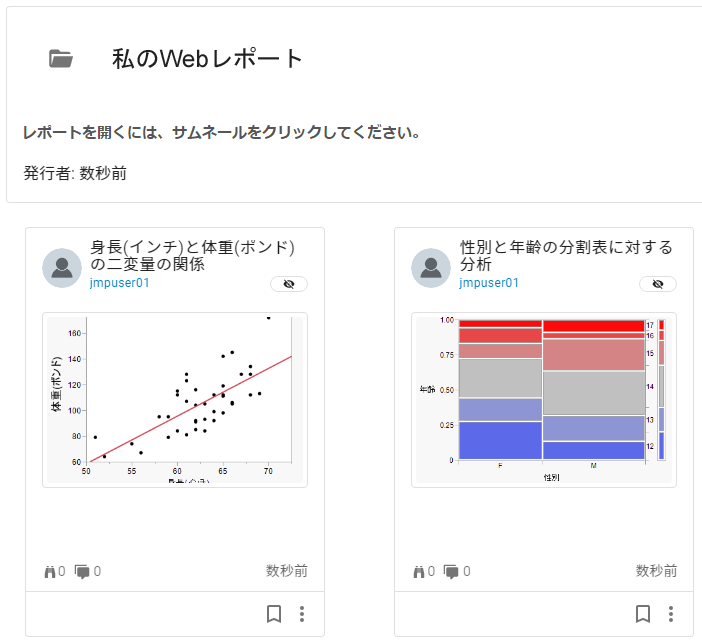

図10.6 レポートを含んでいるJMP Liveのフォルダ
JMP Live Folder Containing Reports

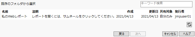

既存のフォルダにレポートを追加
図10.7 既存のフォルダの選択
Select an Existing Folder
メモ: 更新することが許可されているフォルダだけが表示されます。これらは自分が所有しているフォルダか、または自分がメンバーとなっているグループにあるフォルダです。
1. フォルダを選択します。次のいずれかを行います。
– リストでフォルダをクリックし、[次へ]をクリックします。
– フォルダを検索します。「キーワード検索」ボックスに、フォルダ名や説明に含まれている語句を入力し、フォルダをクリックします。[次へ]をクリックします。

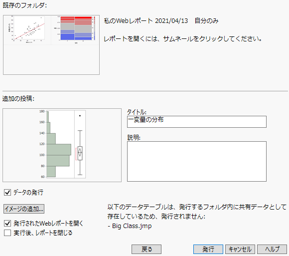

図10.8 既存のフォルダにレポートを追加
Add a Report to an Existing Folder
メモ: 複数のレポートを発行する場合は、図10.8のウィンドウとオプションがわずかに異なります。
2. (オプション)各レポートのタイトルを更新し、説明を追加します。
3. その他のオプションを変更します。投稿のオプションを参照してください。
4. [発行]をクリックします。
5. [OK]をクリックして、情報のウィンドウを閉じます。

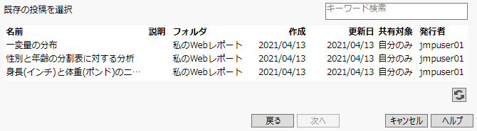

投稿内の既存レポートの置換
図10.10 既存の投稿を選択
Select an Existing Post
メモ: 更新することが許可されている投稿だけが表示されます。
1. 投稿を選択します。次のいずれかを行います。
– リストで投稿をクリックし、[次へ]をクリックします。
– 投稿を検索します。「キーワード検索」ボックスに、投稿名や説明に含まれている語句を入力し、投稿をクリックします。[次へ]をクリックします。

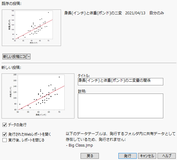

図10.11 既存の投稿を置換
Replace an Existing Post
2. 次のいずれかのオプションを選択します。
– 既存の投稿と同じタイトルや説明を使用する場合(存在する場合)は、[新しい投稿にコピー]をクリックします。
– タイトルや説明を更新する場合は、新しいタイトルおよび説明を入力します。
4. [発行]をクリックします。

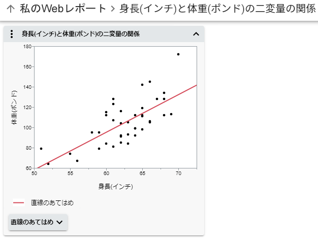

図10.12 JMP Liveの置換後のレポート
Report Replaced in JMP Live
