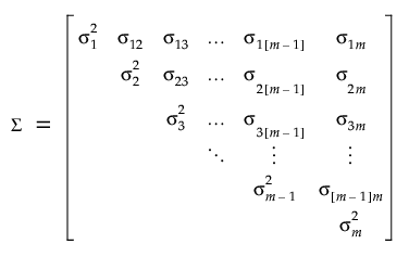

Image shown here無構造の共分散構造
Equation shown here
この行列の対角要素は、以下のように定義される、時間jにおける誤差の分散です。
Equation shown here
この行列の非対角要素は、以下のように定義される、時間jと時間j′における誤差間の共分散です。
Equation shown here
この共分散構造では、分散が反復列の水準によって異なっています。また、反復列の異なる水準における誤差間の共分散は、互いに異なる値になっています。

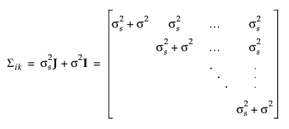

このように仮定された分割実験モデルでは、応答変数の共分散行列が次のようになります。
Equation shown here
ここで、Jは、要素がすべて1である行列です。Iは単位行列です。
この分割実験モデルは、R行列に複合対称構造を仮定した反復測定モデルと同じです。分割実験モデルの共分散構造は、上記したように複合対称となっています。よって、この分割実験モデルは、誤差の共分散行列として複合対称を仮定した反復測定モデル(SASのPROC MIXEDではTYPE=CS)と等価です。複合対称構造は、[反復構造]タブで[複合対称]を指定すると設定されます。複合対称構造では、どの時点間でも相関が同じです。そのため、複合対称の相関行列は、次のように指定されます。

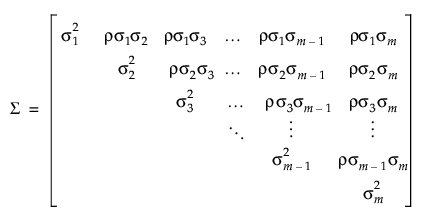

という関係になっています。ここで、ρは級内相関係数、Equation shown hereは誤差分散です。「混合モデル」手法では、単なる[複合対称]以外に、[複合対称 異分散]という構造も提供しています。[複合対称 異分散]では、時点によって誤差の分散が異なると仮定されています。
Equation shown here

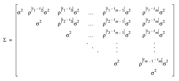

Image shown hereAR(1)共分散構造
Equation shown here
ここで、tjは、第j時点の時刻です。この構造では、どの時点でも同じ分散(σ2)を持ちます。パラメータρ(‐1 < ρ < 1)は、1単位時間だけ離れた2時点の誤差間の相関です。時間の差が大きくなるにつれて、ρのべき乗が大きくなるので、誤差間の相関は小さくなります。AR(1)共分散構造は、多くの分野で個体内相関として適しており、第1種の誤りを制御しながらも、高い検出力が得られることが期待されます。

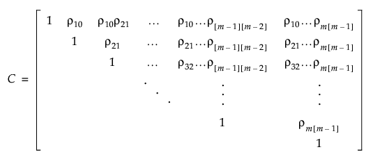

Image shown here先行依存共分散構造
先行依存(antedependence)構造は、柔軟性が高く、時間と共に変化する相関を表します。先行依存構造では、2つの隣接する時点(j-1および j)における相関が、個別にρj[j−1]と表されます。
隣接しない時点(jおよびj′)での相関は、その間にある隣接する時点間の相関をすべて掛け合わせたものです。
Equation shown here
たとえば、j=2とj′=6の時点における相関は、ρ21ρ32ρ43ρ54となります。
相関行列は次のようになります。

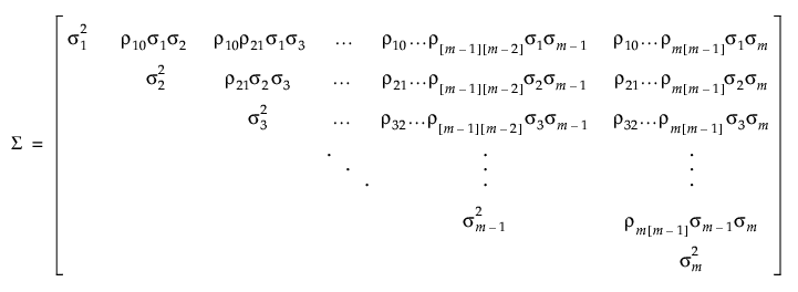

• [先行依存 等分散]構造は、上記したような相関を仮定し、かつ、すべての時点で誤差の分散が等しいと仮定します。[先行依存 等分散]構造では、すべての時点における分散はσ2、共分散行列はEquation shown hereです。
• [先行依存]構造は、各時点において誤差の分散が異なっています。つまり、時間jにおける誤差の分散を、Equation shown hereとします。[先行依存]構造の共分散行列は次のようになります。
Equation shown here
