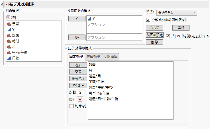

6. 「処置」、「月」、「午前/午後」を選択し、[マクロ]>[完全実施要因]を選択します。
図8.12 「モデルのあてはめ」起動ウィンドウの[固定効果]タブでの指定
Fit Model Launch Window Showing Completed Fixed Effects Tab

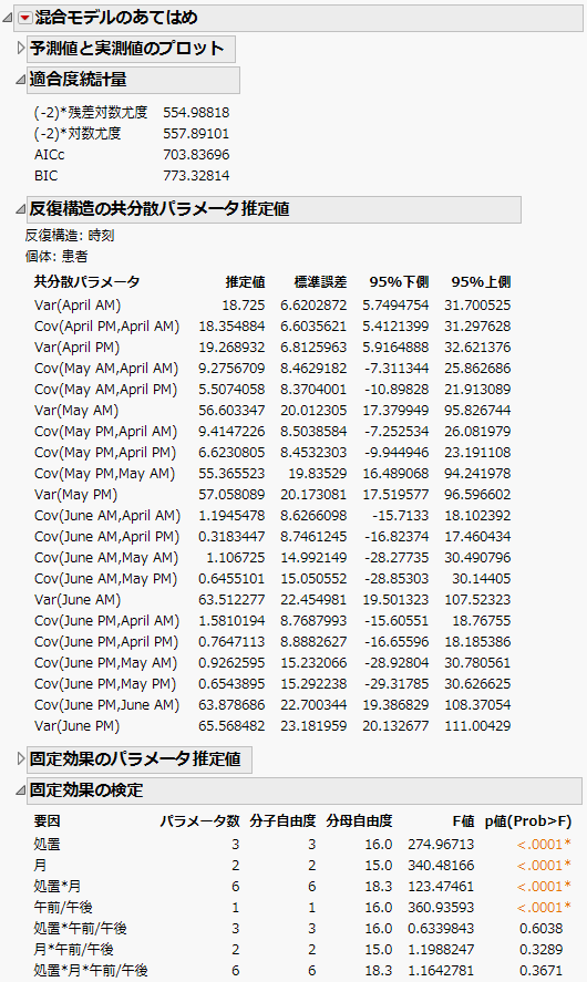

図8.14のような「混合モデルのあてはめ」レポートが表示されます。3つのモデルをAICcまたはBICを使って比較したいので、「適合度統計量」レポートを見てみましょう。無構造モデルのAICcは703.84です。
「反復構造の共分散パラメータ推定値」レポートには、全部で21個の共分散パラメータ推定値が表示されています。予想されるように、近い時点間での共分散は、遠い時点間での共分散よりも大きくなっています。また、分散は時間の経過とともに大きくなっているようです。

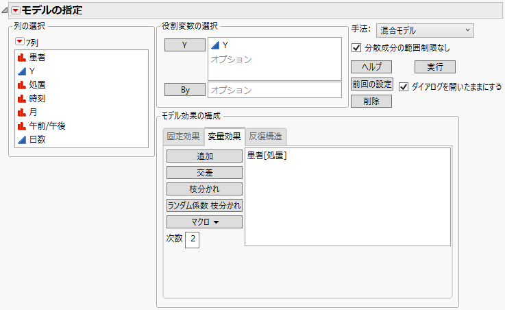

分割実験モデルをあてはめる際は、患者の列を変量効果に指定し、共分散構造に[残差]を指定します。
1. 共分散構造: 無構造のステップ1からステップ7までを行います。
2. [反復構造]タブの「構造」リストから[残差]を選択します。
3. 前回の例の続きで行う場合は、「時刻」と「患者」を削除してください。
削除しなかった場合は、「共分散構造として「残差」が選択されているので、[反復]や[個体]に指定された列を無視して分析を行います。」という警告が表示されるので、そこで[OK]をクリックして分析を続行してください。
4. [変量効果]タブをクリックします。
5. 「患者」を選択し、[追加]をクリックします。
6. 変量効果の領域で「患者」を選択し、次に「処置」を選択してから[枝分かれ]をクリックします。
図8.15 「モデルのあてはめ」起動ウィンドウの[変量効果]タブでの指定
Fit Model Launch Window Showing Completed Random Effects Tab
7. [実行]をクリックします。

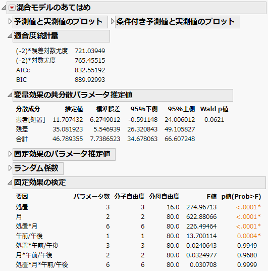

図8.16のような「混合モデルのあてはめ」レポートが表示されます。「適合度統計量」レポートでAICcを見ると、無構造モデルでは703.84だったのに対して、分割実験モデルでは832.55 となっています。
分割実験モデルにおける2つの分散パラメータの推定値は、「変量効果の共分散パラメータ推定値」レポートに表示されます。これらの推定値は、「患者」の分散と残差誤差の分散を推定した値です。
図8.16 「混合モデルのあてはめ」レポート - 分割実験モデル

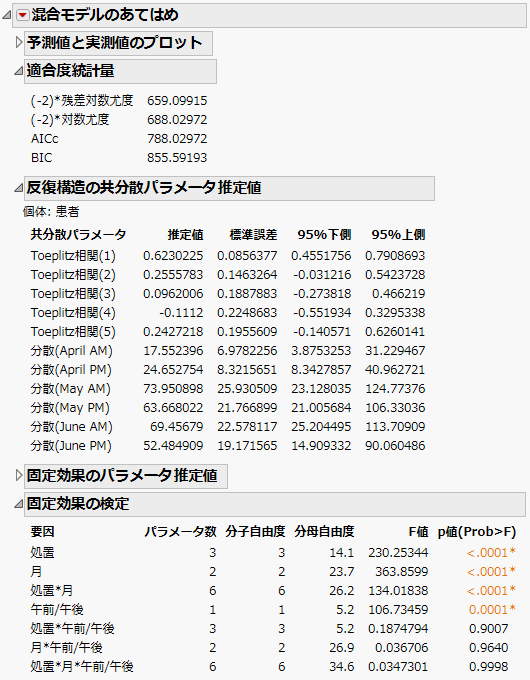

「適合度統計量」レポートを見ると、「Toeplitz 異分散構造」モデルのAICcは788.03です。この数値を、「残差」モデルの832.55と「無構造」モデルの703.84と比べてみましょう。
「Toeplitz 異分散」構造では、11個の共分散パラメータの推定値を計算しなければなりません。これらの推定値は、「反復効果の共分散パラメータ推定値」レポートに表示されます。Toeplitz相関の推定値に続き、各時点の分散推定値が表示されます。この行列がどのようにパラメータ化されるかについては、反復測定を参照してください。

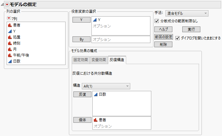

最後に、共分散構造がAR(1)構造であるモデルをあてはめます。
1. 共分散構造: 無構造のステップ1からステップ6までを行います。
2. 前の例から続けて分析を行う場合は、「反復」ボックスで「時刻」を選択し、[削除]をクリックします。
AR(1)では、「反復」する値が連続尺度の変数でなければなりません。
3. 「構造」リストから、[AR(1)]を選択します。
4. 「日数」を選択し、[反復]をクリックします。
図8.19 「モデルのあてはめ」起動ウィンドウの[反復構造]タブでの指定
Fit Model Launch Window Showing Completed Repeated Structure Tab
5. [実行]をクリックします。
図8.20のような「混合モデルのあてはめ」レポートが表示されます。「適合度統計量」レポートを見ると、「AR(1)」モデルのAICcは652.63です。この数値を、「残差」モデルの832.55と「無構造」モデルの703.84、「Toeplitz 異分散」モデルの788.03と比較しましょう。AICc規準に基づくと、4つのモデルのうち「AR(1)」モデルが最良と言えます。

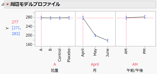

AR(1)モデルの適合度が最も優れているため、これをモデルに採用し、分析を進めます。「固定効果の検定」レポートには、「処置」と「月」の交互作用と「午前/ 午後」の主効果が有意であることが示されています。ここでは、これらの有意な効果について調べます。

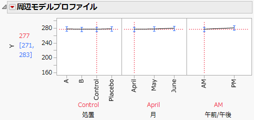

1. 「混合モデルのあてはめ」の赤い三角ボタンをクリックし、[周辺予測値プロット]>[プロファイル]を選択します。
「周辺モデルプロファイル」レポート(図8.21)では、「処置」、「月」、「午前/午後」をさまざまに設定した場合のコレステロール(Y)への効果が確認できます。
2. 「月」のプロットで、赤い縦の点線を「April」から「May」へ、次に「June」へとドラッグしてみましょう。
「AM」におけるYの平均予測値は、「April」の277.4から「June」の177.7へと下がります。
3. 「処置」のプロットで、赤い縦の点線を「A」から「B」へドラッグします。
「月」のプロットで点線を「April」から「June」へとドラッグすると、処置が「B」の場合の「AM」におけるYの平均予測値が「April」の276.8から「June」の191.2へと下がることがわかります。
4. 「処置」のプロットで、縦の点線を「Control」(コントロール)へ、そして「Placebo」(プラセボ)へドラッグします。
「処置」が「Control」や「Placebo」の場合には、時間が経っても、コレステロールは減少しません(図8.22)。
次に、「午前/午後」の効果を調べます。
5. 赤い縦線をドラッグすることで、「処置」と「月」をすべての水準の組み合わせに設定します。
12個の組み合わせすべてで、午前より午後の方が常にコレステロールが高く、主効果の存在が示唆されます。
5月においては、処置「A」の方が、処置「B」よりもコレステロールが低くなっているようです。もしこの差が統計的に有意であるなら、5月においては、処置「A」の平均は、処置「B」の平均よりも小さいことを意味しています。次節の6月におけるすべての処置の比較では、6月における各処置の平均を比較しています。
図8.21 処置A群の周辺プロファイル
Marginal Profiler Plot for Treatment A
図8.22 コントロール群の周辺プロファイル
Marginal Profiler Plot for Control

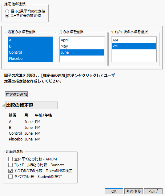

調査は、4~6月の3ヶ月にわたって行われました。ここでは、6月の午後の測定値に対し、処置が与える影響を調べます。
1. 「混合モデルのあてはめ」の赤い三角ボタンをクリックし、[多重比較]を選択します。
2. 「推定値の種類」リストから[ユーザ定義の推定値]を選択します。
3. 「処置の水準を選択」パネルで、4つの処置をすべて選択します。
4. 「月の水準を選択」パネルで、「June」を選択します。
5. 「午前/午後の水準を選択」パネルで、「PM」を選択します。
6. [推定値の追加]をクリックします。
7. 「比較の選択」リストで、[すべてのペアの比較 - TukeyのHSD検定]を選択します。
図8.23 「多重比較」ウィンドウで設定を終えたところ
Completed Multiple Comparisons Window
8. [OK]をクリックします。

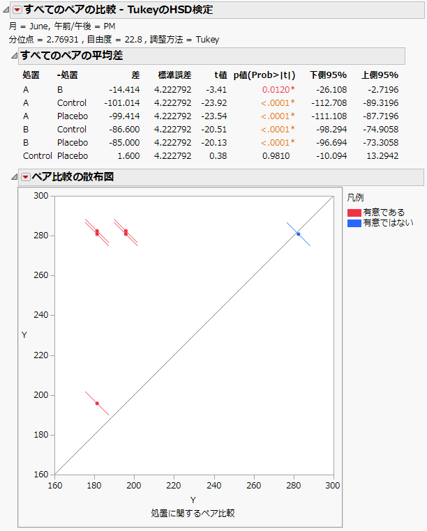

図8.24 6月の午後のすべての処置に対する「すべてのペアの比較 - TukeyのHSD検定」レポート
Tukey HSD All Pairwise Comparisons Report for All Treatments for June PM
「すべてのペアの比較 - TukeyのHSD検定」レポートには、「すべてのペアの平均差」レポートと「ペア比較の散布図」が表示されます。「June」の「PM」においては、「Control」と「Placebo」を除くすべての処置が有意に異なっています。
処置「A」と「B」の差について検討してみましょう。平均の差は-14.414、信頼区間は-26.108~-2.7196です。6月午後では、処置「A」のコレステロール値は、処置「B」よりも、2.7~26.1低くなっていると結論できます。また、処置「A」と「B」は、どちらも「Control」および「Placebo」に比べて効果が大きいことがわかります。

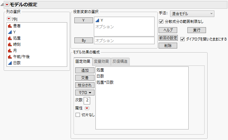

前節までの例では、名義尺度の列である「月」と「午前/午後」を使って、4つの共分散構造を比較しました(なお、共分散構造に[無構造]を指定する場合には、時点の列が名義尺度になっていなければいけません)。そして、共分散構造としてAR(1)構造が良いと判断して、分析を進めました。
ここでは、連続尺度の列「日数」によって時点の効果を表すことにしましょう。時点の効果を連続尺度にすると、(その回帰モデルが正しければ)任意の時点におけるコレステロールを予測できるようになります。
1. 共分散構造: AR(1)のステップ1~ステップ4の手順を行い、「モデルのあてはめ」起動ウィンドウに戻ります。
2. [固定効果]タブに指定されているすべての固定効果を選択し、[削除]をクリックします。
3. 「処置」と「日数」を選択し、[マクロ]>[完全実施要因]を選択します。
図8.25 「モデルのあてはめ」起動ウィンドウの[固定効果]タブ
Fit Model Launch Window Showing Fixed Effects Tab
4. 「モデルの指定」の赤い三角ボタンをクリックし、[多項式の中心化]の選択を解除します。
メモ: デフォルトの設定では、交互作用項で使用される連続変数は中心化されます。[多項式の中心化]オプションの選択を解除することによって、このような連続変数が中心化されないようにできます。
5. [実行]をクリックします。

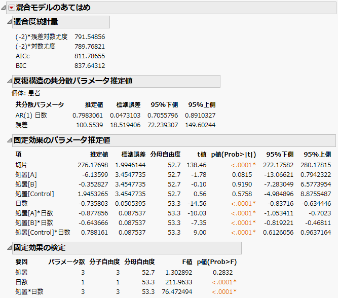

図8.26のような「混合モデルのあてはめ」レポートが表示されます。「処置」と「日数」の交互作用が有意になっています。これは、日数を説明変数とした回帰直線の傾きが、薬剤によって異なることを示しています。
メモ: ある日数における予測値を求めるには、プロファイルを用いてください。『プロファイル機能』のプロファイルを参照してください。
図8.26 「混合モデルのあてはめ」レポート - AR(1)構造の連続時間モデル
Fit Mixed Report - AR(1) Covariance Structure with Continuous Fixed Effect
