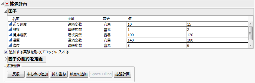

図6.12 拡張の種類の選択
Choose an Augmentation Type
6. [追加する実験を別のブロックに入れる]を選択し、計画にブロック変数を追加します。
7. [反復]をクリックして、「2」と入力し、[OK]をクリックします。
メモ: [反復]をクリックすると、各実験の実行回数を尋ねるダイアログボックスが表示されます。「2」を入力すると、計画に各実験が2回ずつ含まれます。つまり、元の計画を1回反復することになります。

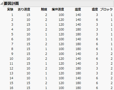

図6.13 反復で拡張した、化学反応データの計画
Reactor Data Design Augmented with a Replicate
元の8回の実験はブロック1に、反復実験はブロック2に入ります。

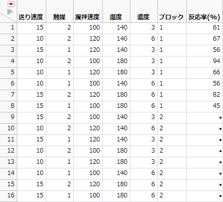

8. [テーブルの作成]をクリックします。
図6.14 反復した計画
The Replicated Design
作成されたテーブルでは、元の計画と結果が、ブロック1として表示されます。拡張実験は、ブロック2として表示されます。拡張実験を行った後、その実験結果を「反応率(%)」の列に入力してください。
