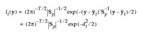

グループt内にある観測値yの確率密度推定値は、次のように求められます。
Equation shown here

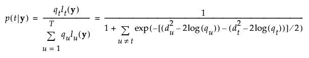

グループtに属する事後確率は、次のように表されます。
Equation shown here
観測値yは、事後確率の値が最も大きいグループに割り当てられます。

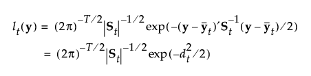

グループt内における観測値yの確率密度推定値は、次のように求められます。
Equation shown here

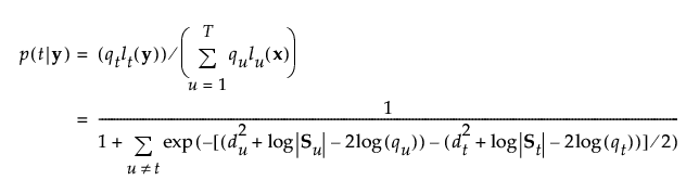

グループtに属する事後確率は、次のように求められます。
Equation shown here

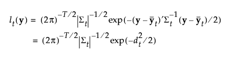

Equation shown here

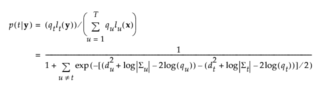

Equation shown here

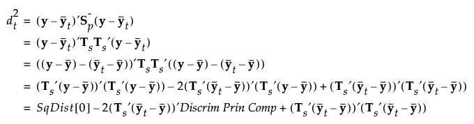

Mahalanobisの距離
Mahalanobisの距離、確率密度推定値、および、事後確率の計算式は、線形判別法と同じです。ただし、Spの逆行列には、特異値分解によって算出された一般化逆行列が使われます。
計算式を保存すると、Mahalanobisの距離は分解によって求められます。観測値yのグループtまでの距離は、次のようにして求められます。最後の等式におけるSqDist[0]とDiscrim Prin Comp(「判別主成分」)は、保存される計算式で定義されているものです。
Equation shown here
