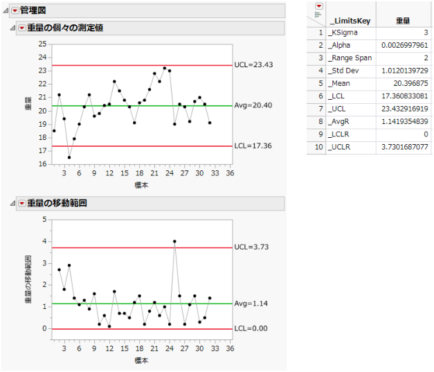

図12.16は、「Coating.jmp」で[限界値の保存]を実行したときに作成されるデータテーブルの例です。この図では、「_Mean」(平均)・「_LCL」(下側管理限界)・「_UCL」(上側管理限界)の行に保存されている値は、個々の測定値に対する管理図のものです。一方、接尾辞にRがついている値(「_AvgR」(範囲の平均)・「_LCLR」(範囲の下側管理限界)・「_UCLR」(範囲の上側管理限界))は、移動範囲管理図のものです。この限界値テーブルを使って再び同じ種類の管理図を作成する場合、「_LimitsKey」列のキーワードで限界値が区別されます。
図12.16 データテーブルに限界値を保存する例
Example of Saving Limits in a Data Table
