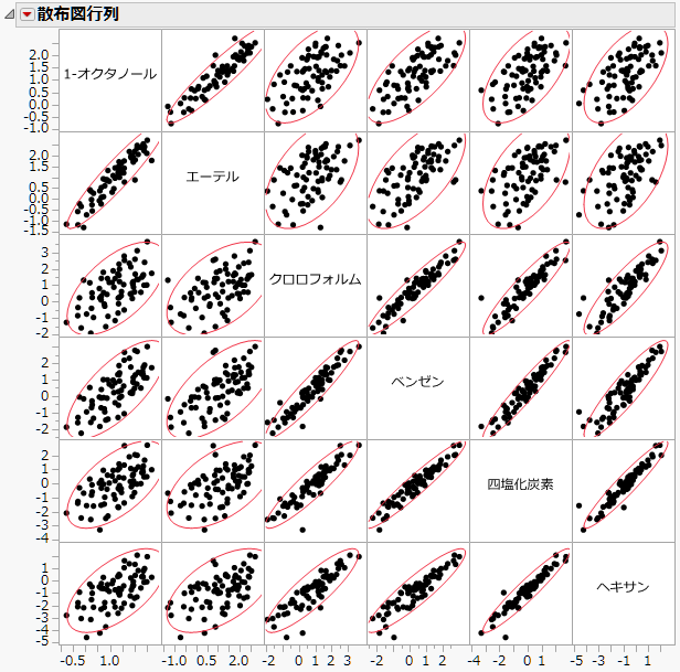

散布図行列は、応答変数の各組み合わせに見られる相関を視覚的に確認するのに役立ちます。
図3.4 散布図行列
Scatterplot Matrix
[確率楕円]オプションをオンにすると、各散布図の上に95%の二変量正規確率楕円が描かれます。この楕円は、変数の各ペアが二変量正規分布に従うと仮定し、楕円のなかに約95%のデータが含まれるように描かれています。楕円形の幅は相関関係の大きさを表しています。楕円形が円に近く、対角線方向に延びていない場合は、変数に相関関係がありません。一方、相関がある場合は、楕円が対角線上に伸び、細長くなります。
ヒント:
• 1つの散布図のサイズを変更すると、すべての散布図のサイズが変更されます。
• 対角線上の列名が書かれているセルを別の列名のセルにドラッグすることにより、散布図行列における変数の表示順序を変更できます。
• 相関係数の大きさにより変数がいくつかのグループに分かれている場合には、表示順序を変更することによりその状況を見やすくできるでしょう。たとえば、図3.4では、変数は2つのグループに分かれています。最初の2変数(左上)と、次の4変数(右下)で分かれています。
