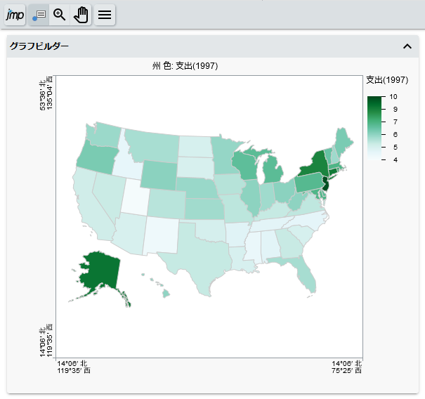

1つのレポートをインタラクティブHTMLとして書き出す
1つのJMPレポートをインタラクティブHTMLとして書き出すには、[データを含むインタラクティブHTML]オプションを使用し、Webページを作成します。
1. JMPで、レポートを作成し、そのレポートをアクティブなウィンドウにします。
メモ: レポートに含まれているローカルデータフィルタは、デフォルトの状態では静的な要素としてWebレポートに組み込まれ、ユーザが選択内容を変更することはできません。ローカルデータフィルタをインタラクティブにするには、[含める]モードの選択を解除します。(グラフビルダーで[含める]モードを表示するには、「ローカルデータフィルタ」の赤い三角ボタンのメニューから[モードの表示]を選択します。)
2. [ファイル]>[書き出し]を選択し、[データを含むインタラクティブHTML]を選択してから[次へ]をクリックします。
3. ファイル名を指定します。
4. (オプション)書き出した直後にHTMLファイルをデフォルトのブラウザで開くには、[保存した後にファイルを開く]を選択します。
5. [保存]をクリックします。
出力が選択したフォルダに保存されます。
図7.16 1つのインタラクティブHTMLレポートを含むWebページ
Web Page for Single Interactive HTML Report

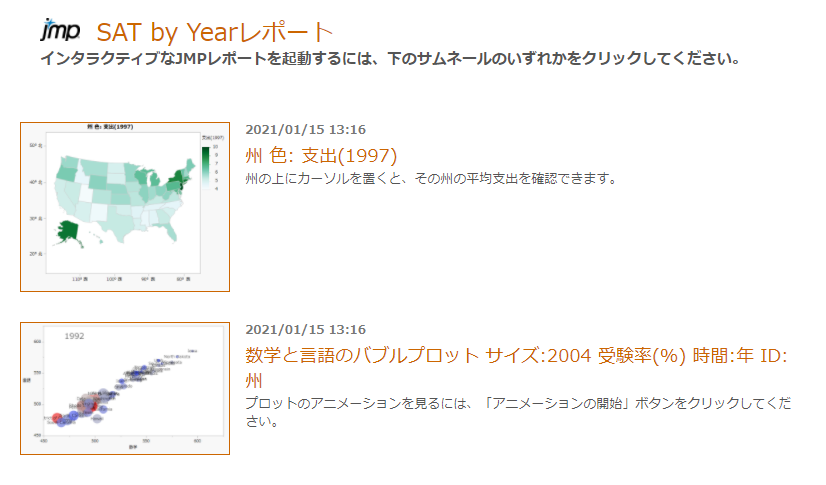

複数のレポートをインタラクティブHTMLとして発行
複数のJMPレポートをインタラクティブHTMLとして発行するには、[ファイルに発行]オプションを使用してレポートを含むインデックスページを作成します。
ヒント: 複数のJMPレポートを発行する場合は、インデックスページとレポートファイルの保存場所を指定します。ネットワーク上の共有フォルダを選択して場所を他のユーザに知らせたり、自分のコンピュータ上のフォルダに保存したあとzipファイルとして共有したりできます。この機能は、JMPを使用していない人と共有する際に便利です。
1. JMPでレポートを作成します。
2. レポートウィンドウから[ファイル]>[発行]>[ファイルに発行]を選択します。
3. 発行したいレポートを選択します。
4. (オプション)親フォルダの場所や、レポートの保存先となるサブフォルダの名前を変更します。
5. [次へ]をクリックします。
6. インデックスページのタイトルを入力します。レポートのタイトルも変更できます。
7. (オプション)その他のオプションを変更します。インタラクティブHTMLレポートのオプションを参照してください。
8. [発行]をクリックします。
図7.17 複数のインタラクティブHTMLレポートを含むインデックスページ
Index Page for Multiple Interactive HTML Reports
9. サムネールをクリックしてレポートを開きます。
