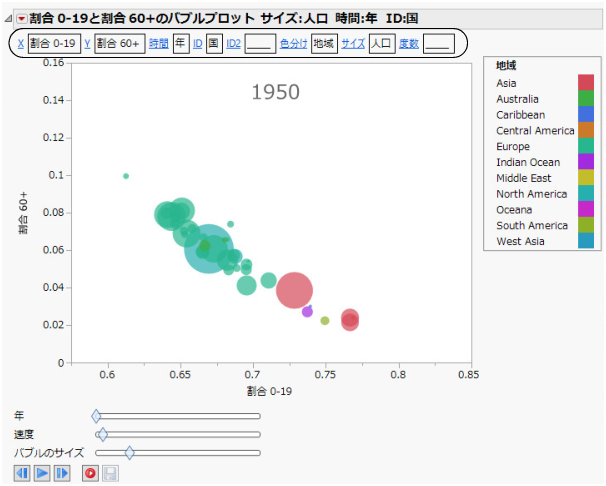

既存の変数に変更を加えたいときは、赤い三角ボタンのメニューにある[役割の表示]オプションを使用すれば、プラットフォームを再起動して分析を最初からやり直す必要がありません。
動的バブルプロットの例の手順に従って作業すると、図5.6のレポートウィンドウが作成されます。(これらの色はJMPのデフォルトの色です。)
図5.6 バブルプロットで[役割の表示]を選択したところ
Example of Bubble Plot with Show Roles Selected
役割を別の変数に割り当てる
ある役割を別の変数に割り当てたいときは、青色の下線が引かれた役割名をクリックします。たとえば、図5.6で[色分け]変数を変更するには、以下の手順で操作します。
1. [色分け]のリンクをクリックします。
「色分けの列を選択」ウィンドウが開きます。
2. 「国」をクリックします。
3. [OK]をクリックします。
バブルプロットの[色分け]変数が、「地域」から「国」に変わります。
