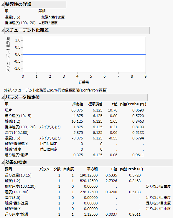

一次従属がある場合、X′X行列は特異であり、「最小2乗法によるあてはめ」レポートに「特異性の詳細」レポートが出力されます。「特異性の詳細」レポートでは、一次従属性の関係式が表示されます。このレポートで報告される項は、その関係式で表されている項と交絡しています。
図3.64は、「Reactor 8 Runs.jmp」サンプルデータのレポートです。これらのレポートを作成するには、「反応率(%)」をYに指定します。また、「送り速度」、「触媒」、「攪拌速度」、「温度」、「濃度」、「触媒*攪拌速度」、「触媒*濃度」、「送り速度*触媒」をモデル効果に指定します。
図3.64 一次従属性がある時の「特異性の詳細」と「パラメータ推定値」レポート
