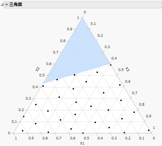

計画の視覚化
10. 計画のデータテーブルで、[グラフ]>[三角図]を選択します。
11. X1、X2、およびX3を選択し、[X、プロット]をクリックし、[OK]をクリックします。
図13.19 線形制約を1つ指定したSpace Filling計画
Space Filling Design with One Linear Constraint
この計画は、重心FFF最適化基準を使って作成されます。各実験点は、制約条件を満たす領域内に収まっており、かつ、その領域全体に均等に散らばっています。三角図の詳細については、三角図の概要を参照してください。
